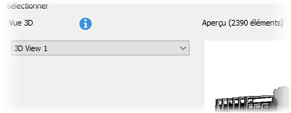

Comment réduire le nombre d’éléments
Vous pouvez contrôler le nombre d’éléments en sélectionnant une vue 3D Revit appropriée au cours du processus d’importation.
Prenez le temps de discuter de votre projet ou de votre conception avec l’utilisateur Revit pour déterminer le plus petit nombre d’éléments nécessaires à la réalisation de votre conception. En règle générale, vous disposez d’éléments avec des interfaces directes pour votre conception et éventuellement d’autres éléments pour le contexte de visualisation.
