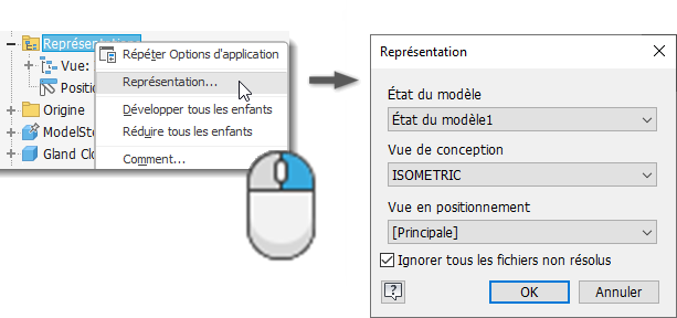

Utilisez les configurations pour conserver un ensemble commun de conceptions ou une série de conceptions. Utilisez des représentations pour contrôler les aspects positionnels et liés à la vue de la conception.

Le tableau ci-après explique comment utiliser les configurations et les représentations, et indique leur impact. Appuyez-vous sur ces informations pour déterminer le type et la combinaison à utiliser.
