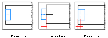

En règle générale, le verrou mâle s'attache à la face inférieure de la plaque supérieure. Le verrou femelle s'attache à la face supérieure de la plaque inférieure. Pour attacher un coin de verrouillage, définissez d'abord la face de base, la face de référence, la distance et le décalage.
- Face de base : surface supérieure ou inférieure des plaques du corps de moule, qui détermine l'emplacement du plan de joint.
- Face de référence : face à laquelle le coin de verrouillage est attaché.
- Distance : mesure entre le centre de la face de référence et le centre du coin de verrouillage.
- Décalage : distance d'intégration du coin de verrouillage dans la plaque de moule. Les valeurs négatives signifient que le coin de verrouillage est extérieur aux plaques du corps de moule. Les valeurs positives indiquent au contraire que le coin de verrouillage est intégré.
