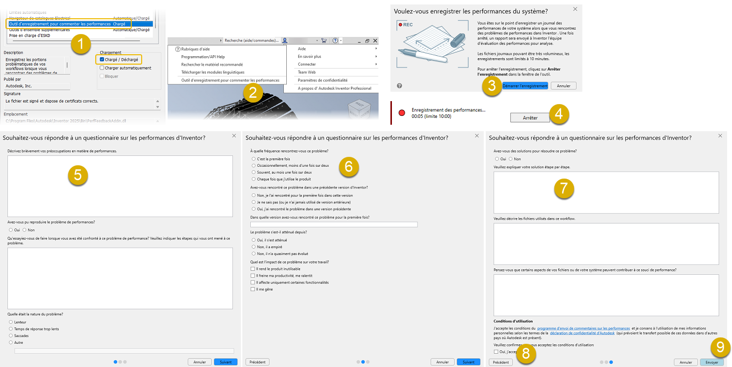

Mode d’accès : dans le ruban, onglet Outils groupe de fonctions Options, cliquez sur Compléments.
L’enregistreur a une durée limitée de 10 minutes.
  1. Dans la boîte de dialogue Compléments, sélectionnez Enregistreur de performances et, sous Chargement, cliquez sur Charger/Décharger.
  2. Dans la barre de titre d’Inventor, développez Aide, puis cliquez sur Aide Enregistreur de performances. L’outil s’affiche.
  3. Dans l’enregistreur, cliquez sur Démarrer l’enregistrement.
  4. Une fois que vous avez démontré comment vous avez détecté le problème, cliquez sur Arrêter l’enregistrement.
  5. Dans le questionnaire, fournissez une brève description du problème et des informations relatives à votre expérience.
  6. Sélectionnez l’entrée appropriée pour décrire la fréquence, la version d’Inventor utilisée et certaines informations relatives à la portée.
  7. Fournissez les solutions de contournement que vous avez élaborées ou que vous avez dû mettre en place pour résoudre le problème.
  8. Lisez les conditions d’utilisation, cochez la case si vous êtes d’accord. Le bouton Envoyer est activé.
  9. Cliquez sur Soumettre. Les informations fournies et les fichiers de diagnostic sont envoyés à l’équipe d’évaluation des performances.
