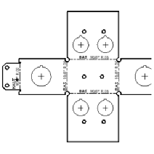

Notes de pli
Une note de pli ajoute des informations de fabrication sur le pli de tôle, le profil roulé et les traits d'axe symbolique. Les notes de pli peuvent être ajoutées à des vues de mise à plat de pièces de tôle.
Une note de pli est associée au trait d'axe du pli. par défaut, la note de pli est placée au-dessus du trait d'axe de pli sélectionné. Le texte de la note est contraint au milieu du trait d'axe et décalé en fonction de la valeur Décalage de l'origine définie dans le style de cote.
