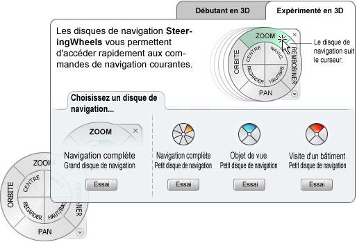

Les disques de navigation, également appelés disques, sont des menus de suivi (qui suivent le curseur). Ils combinent plusieurs outils de navigation communs dans une interface unique.
La méthode d'interaction principale avec les disques de navigation SteeringWheels consiste à cliquer sur une de leurs sections et à la faire glisser.
Lorsque vous affichez ces disques de navigation pour la première fois et qu'une vue 3D est en cours, le repère de premier contact s'affiche. Le repère de premier contact est une présentation des disques de navigation.
Vous pouvez gérer l'apparence des disques de navigation en modifiant les styles ou en ajustant l'opacité. Les disques de navigation (à l'exception du disque de navigation 2D) sont disponibles en petite et en grande taille.
La taille d'un disque de navigation détermine la taille des sections et si les étiquettes apparaissent sur le disque de navigation ou non. Le niveau d'opacité détermine la visibilité des objets du modèle derrière le disque de navigation.
Lorsque vous déplacez le curseur au-desus de chaque bouton d'un disque de navigation, des info-bulles s'affichent sous le disque de navigation. Elles indiquent l'action effectuée lorsque vous cliquez sur la section ou le bouton.
Comme pour les info-bulles, les messages d'outil et le texte du curseur apparaissent lorsque vous activez l'un des outils de navigation sur un disque de navigation. Les messages d'outil fournissent des instructions relatives à l'utilisation de l'outil. Le texte du curseur d'outil affiche le nom de l'outil de navigation actif près du curseur. La désactivation des messages d'outil et du texte du curseur n'a d'incidence que sur les messages qui s'affichent lors de l'utilisation des petits disques de navigation ou du grand disque de navigation complète.
