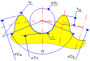

Propriétés des pignons à dents
Les propriétés de cotation des pignons sont basées sur une taille de chaîne spécifique et tiennent compte des recommandations énoncées dans les normes nationales. Les propriétés ne sont pas toutes traitées dans cette rubrique en raison de leur complexité. Pour en savoir plus sur les cotes exactes des pignons, reportez-vous aux normes de chaînes correspondantes.
Deux formes de dent sont considérées :
La forme de dent théorique est conçue de telle sorte que les rouleaux de la chaîne s'engrènent sur l'extrémité des dents du pignon au fur et à mesure de l'usure et de l'élongation de la chaîne. Comme il existe de nombreux procédés de fabrication des dents de pignon, la forme de dent réelle risque de ne pas correspondre exactement à la forme théorique.
La forme de dent ISO simplifiée est déterminée par les formes des entredents minimale et maximale. Le profil de denture de forme de dent réelle (obtenue à l'aide d'un outil de coupe ou d'une méthode équivalente) doit être compris entre un rayon maximum et un rayon minimum et doit épouser la courbe d'assise de rouleau sous-tendant les angles respectifs. Par défaut, le Générateur de chaînes à rouleaux applique les recommandations d'interdents minimales.
D f = D p - 2 r i |
b s = p t (k - 1) + b f |
b a = b ax p |
où : |
D P |
diamètre primitif |
D a |
diamètre de tête du pignon |
D f |
diamètre de fond du pignon |
d r |
diamètre maximal de la douille ou du rouleau |
z |
nombre de dents de pignon |
p |
pas de la corde égal au pas de chaîne |
p t |
pas transversal des brins |
k |
nombre de brins |
SC |
jeu de l'assise |
r i |
rayon de l'assise de rouleau |
r e |
rayon du profil de denture |
| α |
angle de l'assise de rouleau |
h a |
hauteur de la dent au-dessus du polygone de pas |
b f |
largeur de la dent |
b a |
relief du côté de la dent |
b ax f |
r x |
rayon du côté de la dent |
r a |
rayon du congé de l'enveloppe |
b s |
largeur minimale de l'enveloppe |
D s |
diamètre maximal de l'enveloppe |
h max |
profondeur max. de plaque h max = max(h 2 ; h 3 ) |
