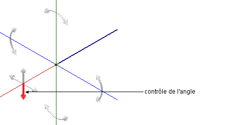

Lorsque la direction de routage à 45 degrés correspond à un style actif, la commande d'angle peut être affichée au niveau du routage orthogonal 3D. Lorsqu'elle s'affiche, vous pouvez faire pivoter la position du routage par incréments de 45 degrés.
Pour utiliser la commande d'angle, cliquez sur la flèche pointant vers la position angulaire requise. Une fois la position voulue obtenue, sélectionnez un point sur la ligne afin de créer un segment selon cette nouvelle position angulaire.

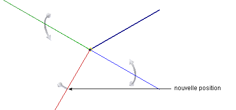

Cliquez sur une flèche pour diriger la trajectoire vers l'angle voulu.
La trajectoire du routage est modifiée de façon à refléter la nouvelle position angulaire. En cas de sélection d'une direction incorrecte, cliquez sur la flèche simple affichée sur l'axe sélectionné afin de revenir à la position angulaire précédente.
