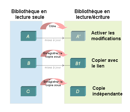

Copier vers : permet de copier les données de famille. Cependant, elle ne crée pas de copie physique de la famille parent dans la bibliothèque disponible en lecture/écriture. Il est possible d'apporter des modifications à la famille parent dans la Vue fusionnée et dans la vue de la bibliothèque disponible en lecture/écriture dans laquelle elle est copiée. Le package de données copié reçoit des mises à jour lorsque le parent est modifié. Toutes les modifications apportées par l'utilisateur à la table et aux propriétés de la famille sont conservées dans la bibliothèque disponible en lecture/écriture et peuvent être migrées dans les nouvelles versions d'Inventor.
Enregistrer la copie sous avec ou sans lien vers la famille parent : permet de créer une copie physique de la famille parent dans une bibliothèque utilisateur. Dans la Vue fusionnée, la famille copiée et la famille parent s'affichent séparément. Seule la famille copiée est affichée dans la vue de la bibliothèque disponible en lecture/écriture. Vous pouvez modifier la table et les propriétés de la famille copiée. Si vous liez la famille parent aux familles copiées, vous pourrez synchroniser les familles avec leur famille parent.
Le modèle suivant présente le processus de copie des familles dans les bibliothèques disponibles en lecture/écriture :
Le lien devient utile lorsque vous modifiez la famille parent et synchronisez la bibliothèque contenant la famille copiée à l'aide de l'outil de mise à jour. Si le lien entre la famille parent et la famille copiée est actif, cet outil met à jour la famille copiée (enfant) avec les modifications apportées à la famille parent. Si vous modifiez les mêmes données dans la famille parent et dans la famille copiée, toutes les modifications sont conservées dans la bibliothèque disponible en lecture/écriture.
Une famille liée se comporte de la même façon qu'une famille indépendante, à quelques exceptions près :
Les familles Copier vers créent toujours un lien vers leurs parents. Il est possible de créer des familles Enregistrer la copie sous avec ou sans lien.
Supprimez un lien pour différer la synchronisation d'une famille copiée. Au cours de la synchronisation, l'outil de mise à jour ignore toute famille copiée dont le lien a été supprimé. Activez un lien masqué à l'aide de la commande Annuler le masquage. La bibliothèque contenant la famille copiée correspondante est alors marquée avec le libellé Synchronisation nécessaire, et vous pouvez synchroniser la famille.
Supprimez un lien vers un parent d'une famille Enregistrer la copie sous à l'aide de la commande Supprimer le lien. La famille devient indépendante. Il est impossible de restaurer un lien rompu.
