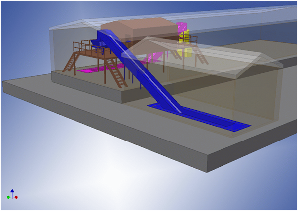

Cette méthode est utile lors de la disposition de scénarios comportant des ensembles volumineux ou avec des composants constitués de géométries complexes. Vous pouvez créer des composants d’espace réservé plus simples que le composant principal. Vous pouvez utiliser une seule pièce pour représenter un sous-ensemble en créant une pièce sans perçages ni congés ou en créant une pièce avec une géométrie plus simple.
