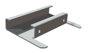

Dans l'environnement de conception Autodesk Inventor, une pièce en tôle peut être affichée comme modèle plié ou comme mise à plat. Les commandes de tôlerie vous permettent de déplier des fonctions et de travailler sur un modèle mis à plat, puis de replier les fonctions.

Contrairement aux pièces standard, les pièces de tôlerie sont toujours créées à partir d'une feuille de tôle plate d'épaisseur uniforme. Cette feuille est ensuite façonnée pour former la pièce finale à l'aide de diverses techniques de fabrication. Dans l'environnement de tôlerie, vous pouvez créer un modèle plié et le déplier pour le mettre à plat. La mise à plat est généralement utilisée pour préciser les détails de la fabrication. Les commandes de tôlerie que vous utilisez pour travailler avec des mises à plat peuvent fournir des informations essentielles à la fabrication.
