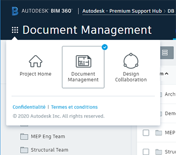

BIM 360 Document Management désigne l’emplacement de stockage des fichiers.
  1. Contactez votre fournisseur de modèle Revit ou votre responsable CAO pour accéder aux projets BIM 360 et aux modules publiés.
  2. Accédez au module Document Management du projet.
  3. Dans BIM 360 Document Management, recherchez les fichiers partagés. Les modules publiés, avec ou sans liens, peuvent être référencés ou importés dans Inventor.
  4. Vous recherchez des fichiers partagés via l’Explorateur Windows. Le lecteur BIM 360 s’affiche sous forme de dossier, où vous pouvez rechercher les fichiers partagés. Les fichiers sont répertoriés avec un état local Non mis en cache. Ils résident dans le cloud.
