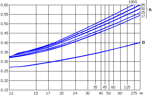

Pour les engrenages cylindriques standard (basés sur le rayon du congé de la dent = 0.35/P). D'après la feuille AGMA Information Sheet 225.01.
Nombre de dents dans l'engrenage correspondant
Nombre de dents, N (a) profondeur à 20 degrés
où : |
A : charge appliquée au plus haut point de contact d'une dent (partage) |
charge appliquée au sommet de la dent (pas de partage) |

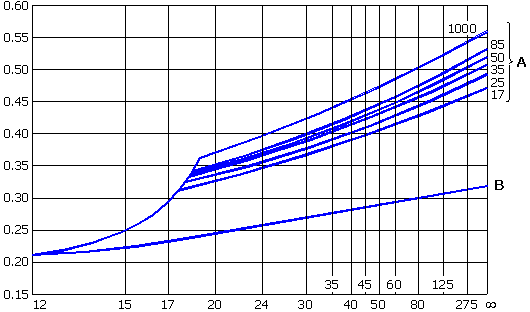

Nombre de dents, N (b) profondeur à 25 degrés
