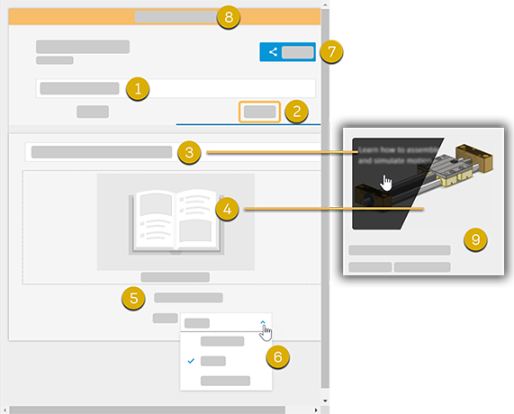

L’interface du didacticiel comporte deux sections principales séparées par des onglets : Tâches et À propos de.
- Titre du didacticiel : peut être entré dans l’un des onglets.
- Onglet À propos de
- Description du didacticiel : entrez une description qui permet aux utilisateurs de découvrir le contenu du didacticiel. La description s’affiche lorsque le curseur se trouve sur le didacticiel dans la galerie.
- Image miniature : cliquez pour ajouter l’image au didacticiel.
- Auteur : nom d’utilisateur actif. Non modifiable
- Type de didacticiel : choisissez parmi Démarrage rapide, De base et Intermédiaire.
- Partager : cliquez pour partager le didacticiel.
- État du partage : l’état est à la fois textuel et codé en couleur pour vous permettre de savoir si le didacticiel est partagé ou non.
- Galerie de didacticiels : la miniature, le titre, la description, la version et le nombre de téléchargements du didacticiel s’affichent dans la galerie.
