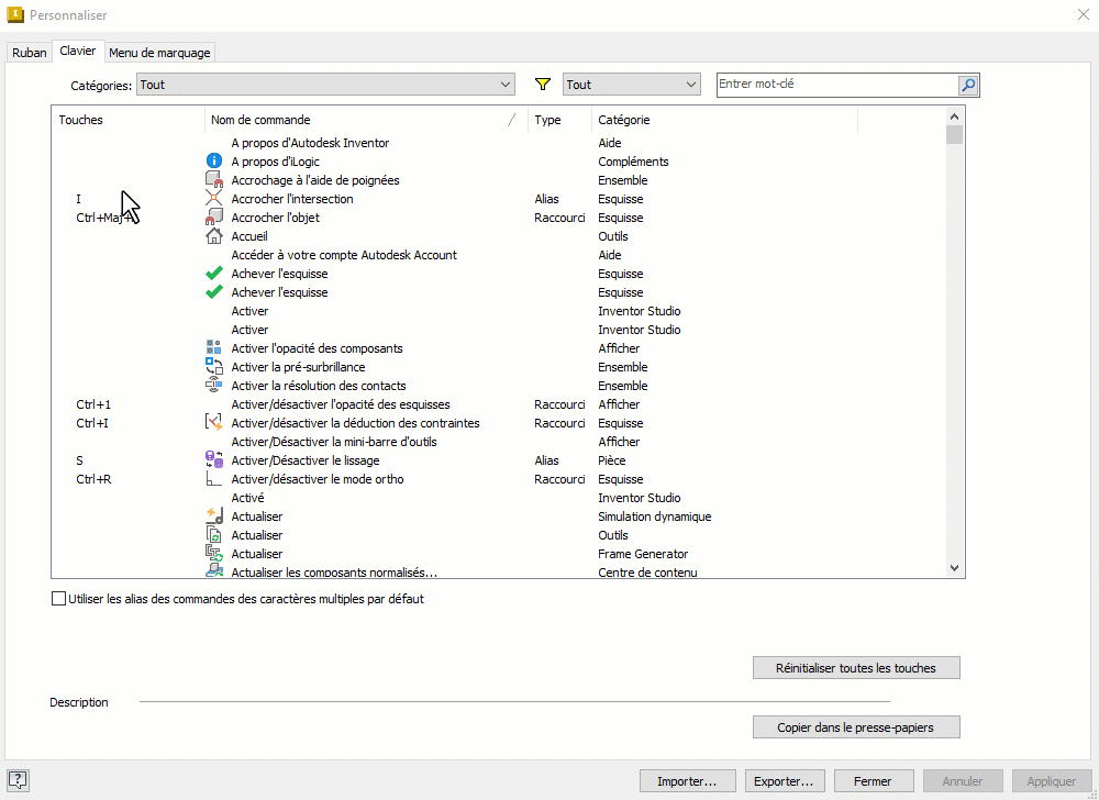

Les raccourcis personnalisés peuvent maintenant être recherchés
Lors de la définition de raccourcis clavier personnalisés, vous pouvez utiliser la recherche de commandes pour les trouver rapidement.
Pour en savoir plus, reportez-vous à la rubrique « Utilisation des raccourcis clavier et des alias de commande personnalisés ».
Pour en savoir plus, reportez-vous à la rubrique Utilisation des raccourcis clavier et des alias de commande personnalisés.

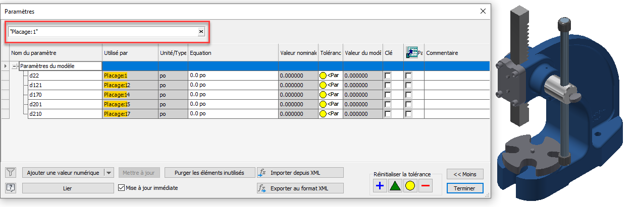

Recherche dans la boîte de dialogue Paramètres
Vous pouvez désormais rechercher rapidement des paramètres à l’aide d’un champ de recherche disponible en haut de la boîte de dialogue Paramètres. Les résultats de la recherche se mettent à jour automatiquement à mesure des recherches et les mots recherchés sont affichés en surbrillance. La recherche est lancée dans tous les champs des paramètres et vous avez la possibilité de cumuler plusieurs critères ou de limiter la recherche si nécessaire, par exemple sur une colonne donnée.
Pour en savoir plus, reportez-vous à la rubrique Utilisation de paramètres dans les modèles
Pour en savoir plus sur les options de recherche, reportez-vous à la rubrique Options de recherche – Référence.

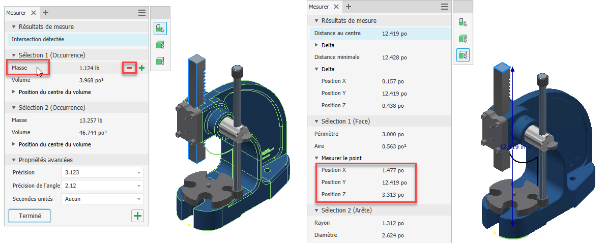

Améliorations apportées à la commande Mesurer
Les améliorations suivantes ont été apportées à la commande Mesure dans cette version :
Pour en savoir plus, reportez-vous à la rubrique Mesure de la distance, de la longueur, de l’angle, de la boucle ou de l’aire dans les modèles et dessins.
Une suggestion d’Inventor® Ideas

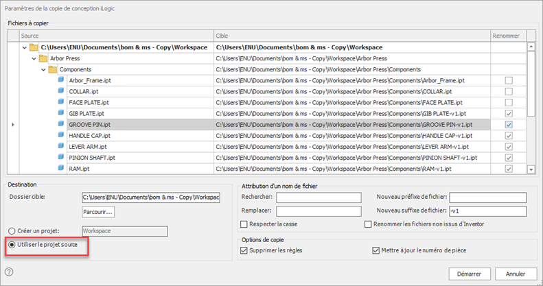

Réutilisation des fichiers
Il est désormais possible de réutiliser les fichiers sans les copier et sans créer de fichier de projets. Si le dossier cible est similaire au dossier source, choisissez l’option « Utiliser le projet source » dans la boîte de dialogue Paramètres de la copie de conception iLogic et spécifiez le préfixe ou le suffixe souhaité, ou les options Rechercher et remplacer pour renommer les fichiers. Ensuite, désélectionnez l’option Renommer dans les fichiers spécifiques que vous ne souhaitez pas renommer.
