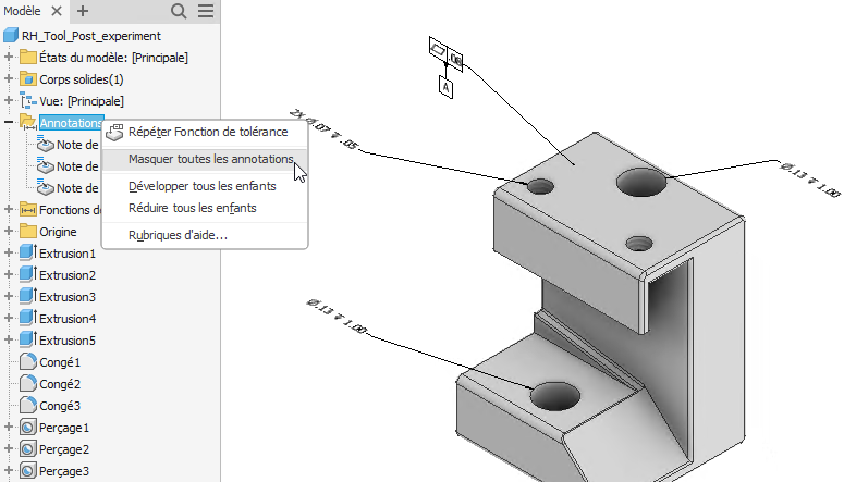

Dossier Annotation
Toutes les annotations 3D sont rangées dans un dossier du navigateur Modèle. Vous pouvez toutes les masquer en même temps en sélectionnant Masquer toutes les annotations dans le menu contextuel du dossier.

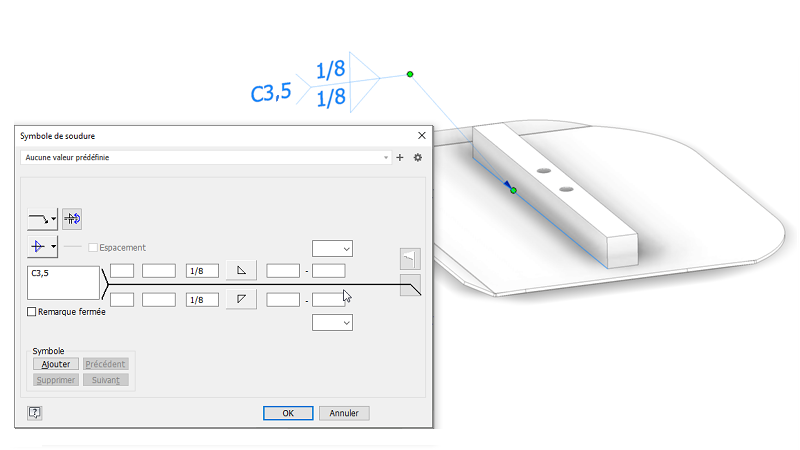

Symboles de soudure 3D
Les symboles de soudure 3D sont désormais disponibles en tant que types d’annotation 3D. Créez et modifiez des symboles de soudure et de sous-soudure dans un modèle de pièce ou d’ensemble. Récupérez ensuite les symboles associatifs dans les dessins. Les symboles de soudure 3D sont inclus dans les exportations aux formats PDF 3D, DWF et les vues partagées.

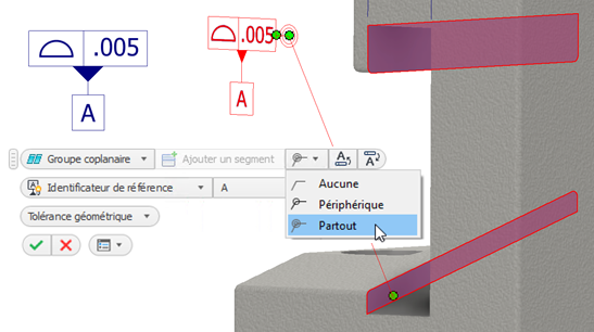

Modificateur Partout
Le modificateur Partout est désormais disponible pour les annotations de contrôle de fonction.

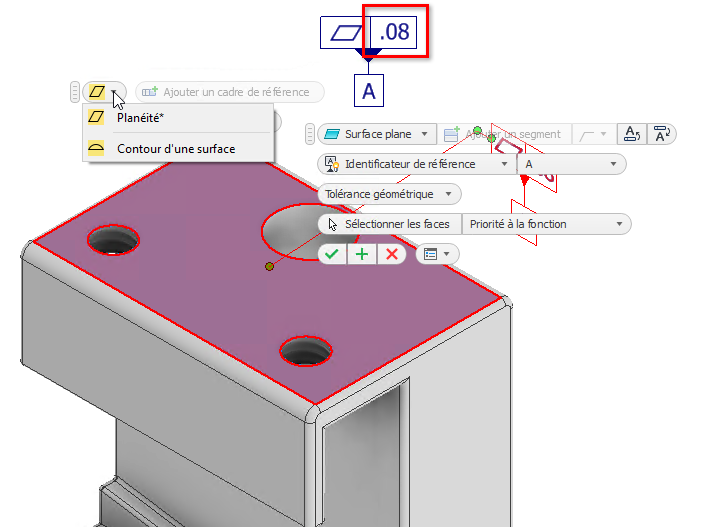

Planéité et profil des surfaces
Ces options de tolérance présentent désormais des valeurs par défaut lorsqu’elles sont appliquées à un modèle.

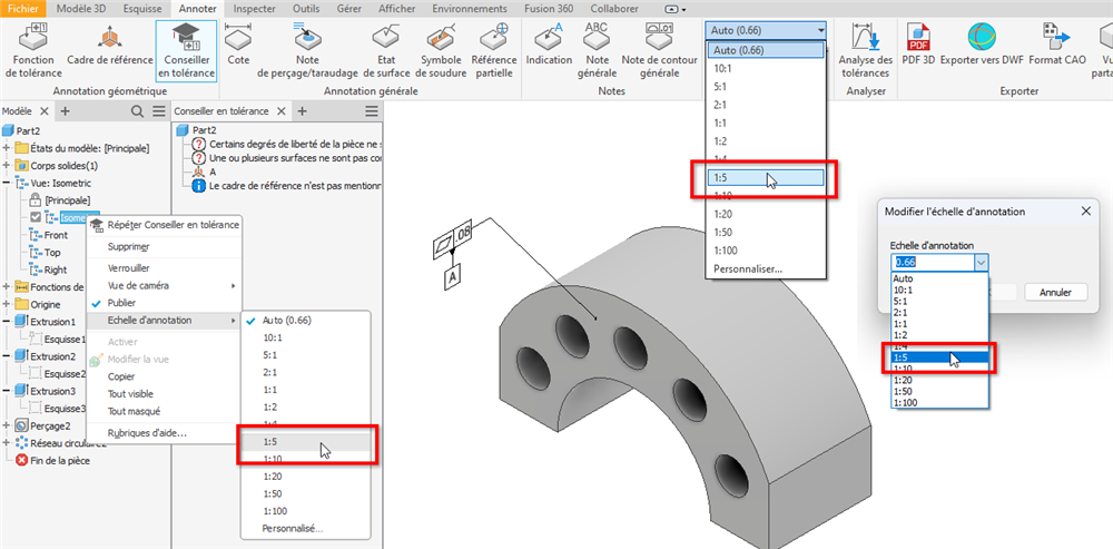

Échelle d’annotation
Dans cette version, l’échelle 1:5 est ajoutée à la liste déroulante des échelles d’annotation conformément à la norme DIN EN ISO 55455.

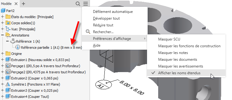

Nœud de navigateur de référence partielle
Le nœud de navigateur de référence partielle affiche désormais la taille cible lorsque vous utilisez l’option de nom étendu.
