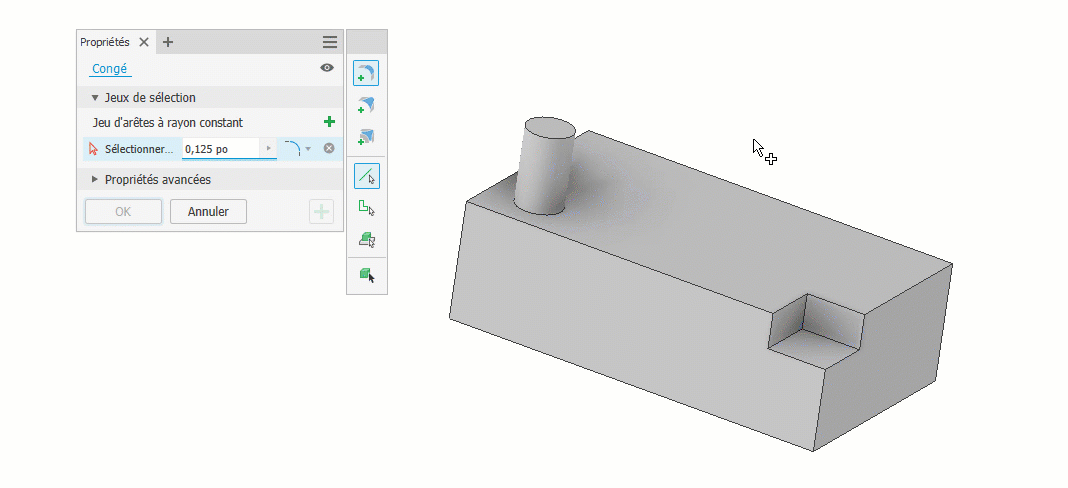

La commande Congé est déplacée vers la structure du panneau de propriétés et divisée en trois commandes : Congé, Congé de faces, Congé complet. Les congés hérités sont migrés vers le type approprié. Les noms de congé hérités ne sont pas modifiés lors de la migration.
Congé
Pour en savoir plus, reportez-vous à la rubrique Création de congés d’arête.

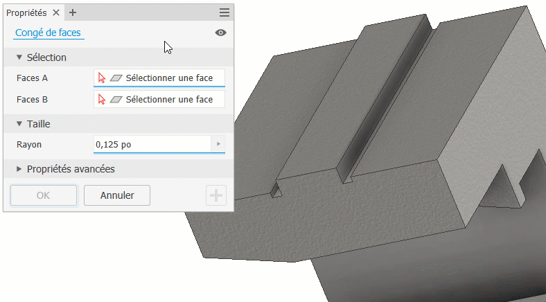

Congé de faces
Ajoute une fonction de congé entre deux faces non adjacentes d’un solide unique. S’il existe des fonctions contiguës, celles-ci sont bouchées et remplies pour créer le congé.
Pour en savoir plus, reportez-vous à la rubrique Création de congé de faces.

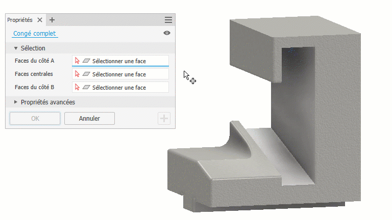

Congé complet
Ajoute une tangente de fonction de congé aux faces ou jeux de faces sélectionnés.
Pour en savoir plus, reportez-vous à la rubrique Création de congés complets.
