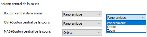

Améliorations de la navigation
L’onglet Affichage de la boîte de dialogue Options d’application fournit désormais des paramètres qui vous permettent d’attribuer l’opération de zoom, de panoramique ou d’orbite au bouton central de la souris.
Une suggestion d’Inventor® Ideas
Pour en savoir plus, reportez-vous à la rubrique Référence de l’onglet Affichage (Options d’application).

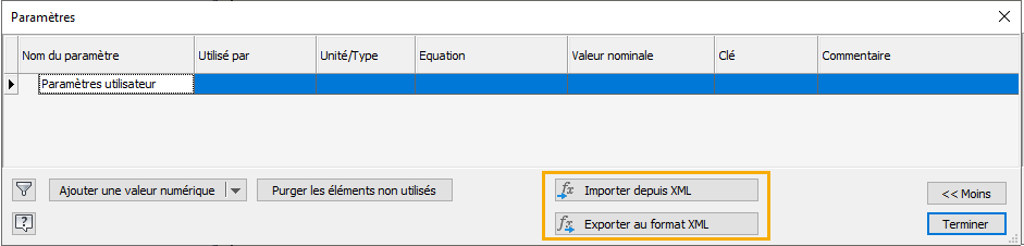

Amélioration de la boîte de dialogue Paramètres
Les commandes du ruban, l’onglet Gérer groupe de fonctions Paramètres, Importer depuis XML et Exporter au format XML, sont désormais également accessibles à partir de la boîte de dialogue Paramètres.
Pour en savoir plus, reportez-vous à la rubrique Utilisation de paramètres dans les modèles.

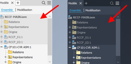

Amélioration du contraste du navigateur
Le contraste du navigateur lors de l’édition sur place a été augmenté pour vous aider à distinguer les modèles actifs des modèles inactifs.

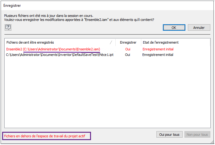

Améliorations apportées à la boîte de dialogue Enregistrer
L’option Enregistrer a été améliorée pour vous permettre d’identifier rapidement les fichiers que vous êtes sur le point d’enregistrer qui ne sont pas dans votre projet actif. Les fichiers qui ne se trouvent pas dans le projet actif s’affichent en rouge.
En outre, les fichiers qui n’ont pas été enregistrés sur le disque affichent le chemin d’enregistrement sous forme de suffixe pour vous signaler à la destination.
Pour en savoir plus, reportez-vous à la rubrique Enregistrement de fichiers dépendants – Référence.
