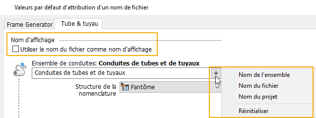

Des améliorations ont été apportées à l’attribution de noms de fichiers pour les conceptions de tubes et de tuyaux, et l’interface utilisateur a été modernisée.
La boîte de dialogue Options d’application
onglet Fichier
Valeurs par défaut d’attribution d’un nom de fichier est enrichie de nouvelles fonctionnalités et actualisée pour une meilleure productivité.
Les améliorations suivantes ont été ajoutées à l’onglet Tube et tuyau :
L’apparence de la boîte de dialogue a été modernisée.
Pour améliorer la navigation, le contenu est réorganisé de manière à s’afficher sous la forme d’une structure de navigateur.
Le contenu est réorganisé pour prendre en compte les fonctionnalités supplémentaires : la section Ajouter des attributs est remplacée par le bouton
et est accessible comme illustré ci-dessous :
Une liste déroulante de la structure de nomenclature des ensembles par défaut a été ajoutée.
L’accès à la section Ajouter des attributs est remplacé par le bouton
Les attributs de date et de projet ont été ajoutés.
De nouveaux types de dossiers ont été ajoutés : Segment de tuyau, Segment de coude de tuyau, Segment de balayage de tuyau et Ensemble de flexible.
Pour en savoir plus, reportez-vous à la rubrique « Pour personnaliser la structure de dossiers de Tube et Tuyau ».
