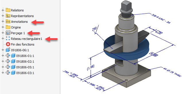

Exportations PDF 3D
L’exportation d’ensembles au format PDF 3D prend désormais en charge les fonctions d’ensemble et les annotations 3D.
Remarque : les fonctions de préparation des soudures et d’usinage sont prises en charge. Les cordons de soudure ne sont pas pris en charge.
Une suggestion d’Inventor® Ideas
Pour en savoir plus sur les PDF 3D, reportez-vous à la rubrique Pour exporter un modèle dans un fichier PDF 3D.

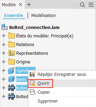

Amélioration apportée à l’ouverture de composants à partir du navigateur de l’ensemble
Vous pouvez désormais sélectionner plusieurs composants et sous-ensembles dans le navigateur et ouvrir le jeu de sélection dans de nouvelles sessions d’Inventor. Cliquez sur le jeu de sélection avec le bouton droit de la souris, puis sélectionnez Ouvrir.
Pour en savoir plus sur le navigateur de l’ensemble, reportez-vous à la rubrique Navigateur de l’ensemble.

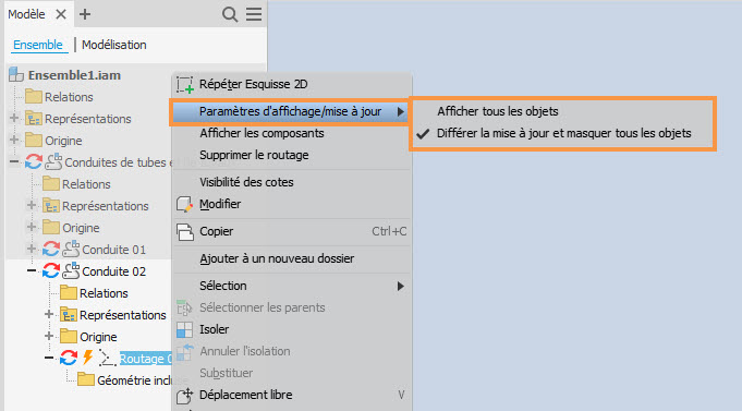

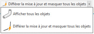

Nouveaux points d’accès pour l’affichage de tous les objets, le retardement de la mise à jour et le masquage de tous les objets
Vous pouvez désormais accéder aux commandes Afficher tous les objets et Différer la mise à jour et masquer tous les objets dans le menu contextuel du routage.
Les commandes sont également disponibles sur le ruban.
Pour en savoir plus, reportez-vous à la rubrique Paramètres individuels.
