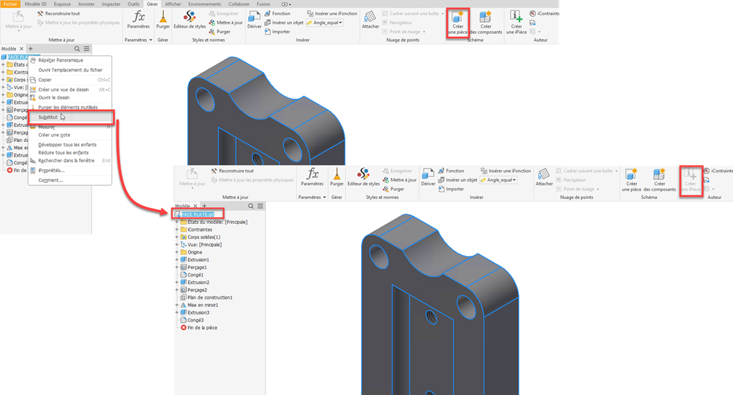

Améliorations concernant l’état du modèle
Utilisez l’option « Substitut » du menu contextuel dans le nœud Navigateur de pièces. Ce nœud reflète le statut de la pièce substitute et la commande « Créer une iPièce » est désactivée.
