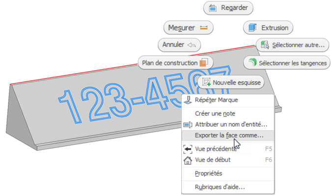

Exportation de faces planes
La commande Exporter la face comme prend désormais en charge l’exportation de faces individuelles ou multiples en même temps. Lorsque vous sélectionnez plusieurs faces coplanaires, l’option d’exportation s’affiche dans le menu contextuel de sélection.

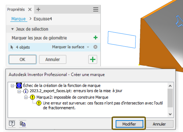

Fonction de marquage
Certaines conditions peuvent entraîner l’affichage d’un message d’erreur. Par exemple, cela peut survenir quand une modification supprime la géométrie d’esquisse sur la géométrie d’un modèle. Dans ce cas, vous pouvez modifier l’esquisse à partir de la boîte de dialogue d’erreur pour résoudre rapidement le problème.

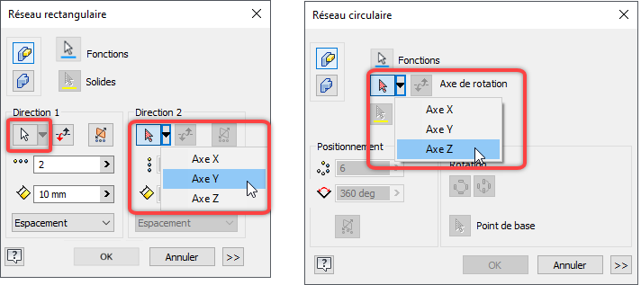

Réseaux de fonctions
Les commandes de réseaux de fonctions (Rectangulaire et Circulaire) disposent désormais d’une icône déroulante de sélection qui permet d’accéder aux axes d’origine.

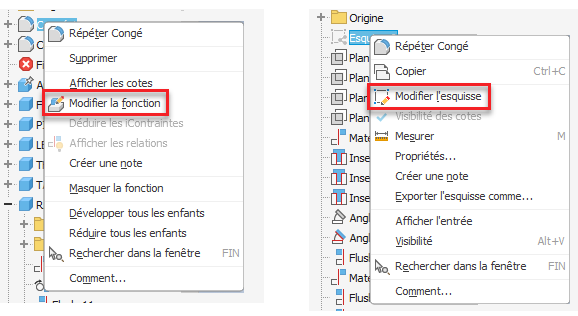

Raccourcis clavier dans le menu contextuel
Il est désormais possible d’utiliser les touches de raccourci du menu contextuel pour modifier directement des esquisses ou des fonctions. Sélectionnez une fonction ou une esquisse, cliquez avec le bouton droit de la souris et utilisez la touche de raccourci. Les touches de raccourci suivantes sont disponibles :
