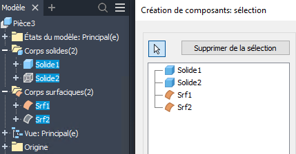

Sélectionner des corps surfaciques lors de l’opération Créer des composants
Lors de l’utilisation de la commande Créer des composants, il est désormais possible de sélectionner des corps surfaciques. Les corps surfaciques peuvent être sélectionnés dans le navigateur ou la fenêtre graphique.

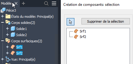

Sélectionner des corps non visibles lors de l’opération Créer des composants
Lors de l’utilisation de la commande Créer des composants, vous pouvez désormais également sélectionner les corps invisibles.

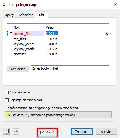

Améliorations apportées à l’aperçu de l’outil de poinçonnage
Vous pouvez désormais contrôler si l’aperçu est calculé ou non à l’aide de la nouvelle commande d’aperçu ajoutée à la boîte de dialogue de Outil de poinçonnage. Affichez un aperçu des mises à jour lorsque vous désélectionnez des points ou modifiez des valeurs, par exemple.
De plus, les performances de l’outil de poinçonnage ont été considérablement améliorées grâce à une méthode de calcul optimisée.
