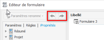

Options Annuler et Rétablir dans l’éditeur de formulaires iLogic
Les boutons Annuler et Rétablir sont désormais ajoutés directement à la boîte de dialogue Éditeur de formulaire. Vous pouvez également utiliser les touches de raccourci (Ctrl+Z et Ctrl+Y) pour effectuer ces opérations.
