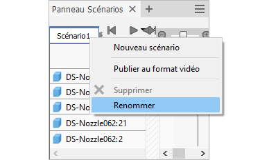

Attribution d’un nouveau nom à un scénario
Vous pouvez renommer un scénario lors de la création ou de la modification d’une présentation. Cliquez avec le bouton droit de la souris sur le titre du scénario et choisissez Renommer.
Une suggestion d’Inventor® Ideas
Pour en savoir plus sur les scénarios de présentation, reportez-vous à la rubrique « Pour créer des scénarios de présentation et animer des modèles ».
