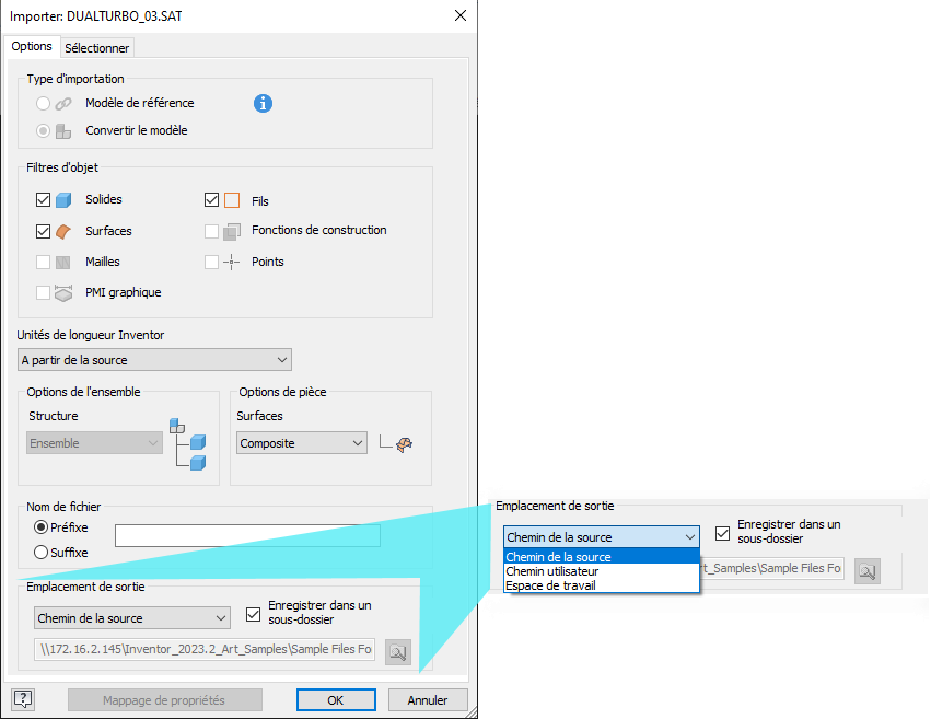

Améliorations apportées aux workflows d’importation
Cette mise à jour vous permet de spécifier l’emplacement de sortie, où sont stockés les fichiers, pour les tâches d’importation. Sélectionnez un emplacement à l’aide des options Chemin de la source, Chemin utilisateur ou Espace de travail. L’option « Enregistrer dans un sous-dossier » améliore les tâches de gestion des fichiers. La sélection du chemin d’accès est conservée pour les tâches d’importation suivantes, qu’il s’agisse d’un fichier unique ou d’un traitement par lots.
Pour en savoir plus, reportez-vous à la rubrique « Importation de fichiers en tant que modèle de conversion ou de référence AnyCAD ».
