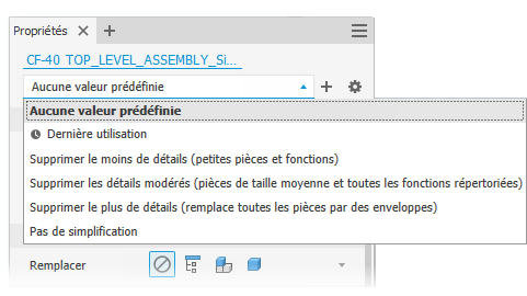

Utilise un panneau de propriétés pour rationaliser le workflow et éviter de basculer entre les pages à onglets de la boîte de dialogue.
Fournit quatre valeurs prédéfinies intégrées. Vous pouvez également créer votre propre valeur prédéfinie. Les valeurs prédéfinies permettent d’affecter des valeurs aux champs plus avant dans le panneau de propriétés. Vous pouvez remplacer n’importe quelle valeur.
