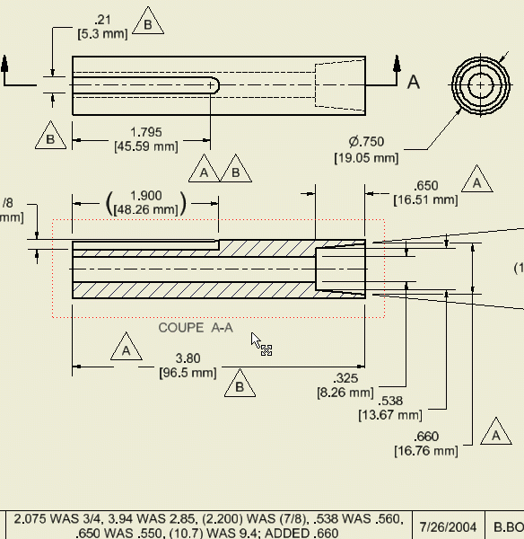

Vues de dessin
Les libellés de la vue de dessin peuvent être repositionner à leur emplacement par défaut. Dans une vue de dessin, cliquez avec le bouton droit de la souris et choisissez Restaurer le libellé de la vue.
Pour en savoir plus, reportez-vous à la rubrique Utilisation de vues de dessin.

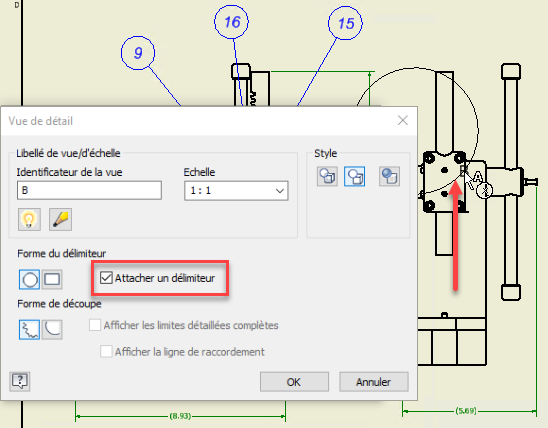

Verrouillez la vue de détail
Vous avez désormais la possibilité de verrouiller une vue de détail sur un point lors de la création. Découvrez la nouvelle option « Attacher un délimiteur » dans la boîte de dialogue Vue de détail, et sélectionnez un point auquel fixer la vue de détail.
Pour en savoir plus, reportez-vous à la rubrique Création et modification des vues de détail.
