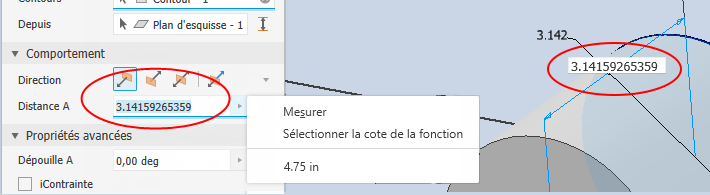

Les champs de modification de valeur s’étendent pendant les opérations de modification afin d’afficher toute la valeur saisie.

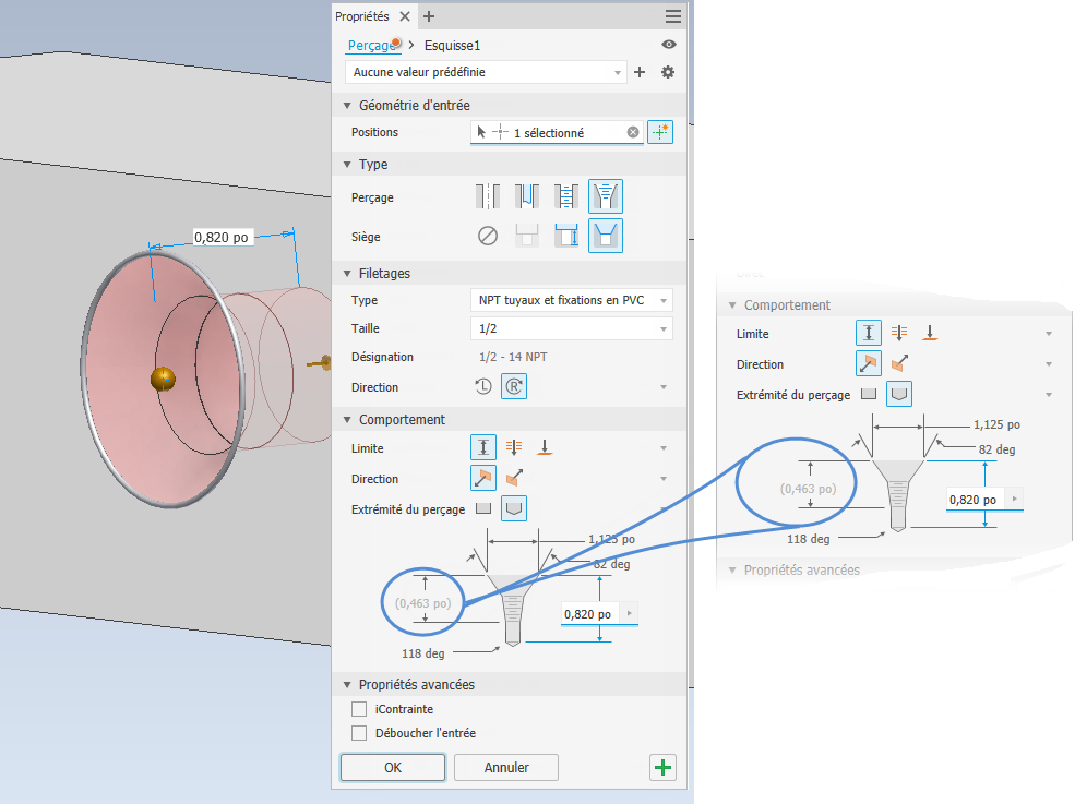

Les cotes de référence s’affichent de manière similaire aux cotes pilotées et grisées pour les différencier des cotes normales.

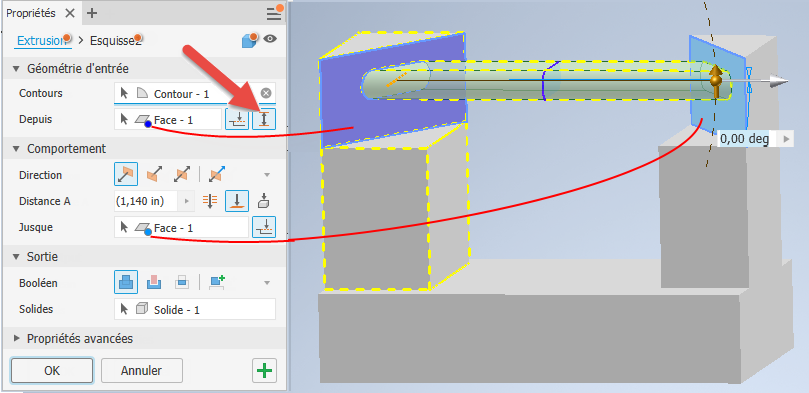

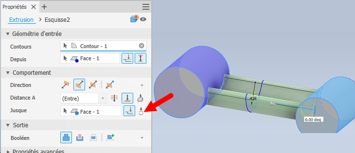

Extrusion Entre
L’option
Entre a été ajoutée à la commande Extrusion. Lorsque cette option est activée, le processus de création est accéléré en se concentrant sur la sélection des faces de début et de fin.
En outre, les commandes nécessitant la sélection de plusieurs faces, telles que l’option Extruder entre, affichent des couleurs différentes pour chaque sélection, ce qui facilite la distinction de la géométrie d’entrée.
Lorsque plusieurs solutions sont possibles, activez l’option Solution de remplacement pour parcourir les possibilités.
Pour en savoir plus, reportez-vous à la rubrique Création de fonctions d’extrusion.
