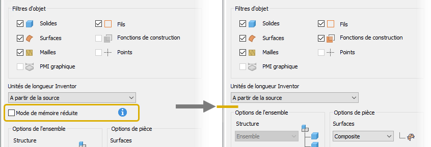

Import Options
Le mode de mémoire réduite est supprimé de la boîte de dialogue Importer.
Pour l’importation au format OBJ et STL, l’option Enregistrer les composants lors du chargement est supprimée.

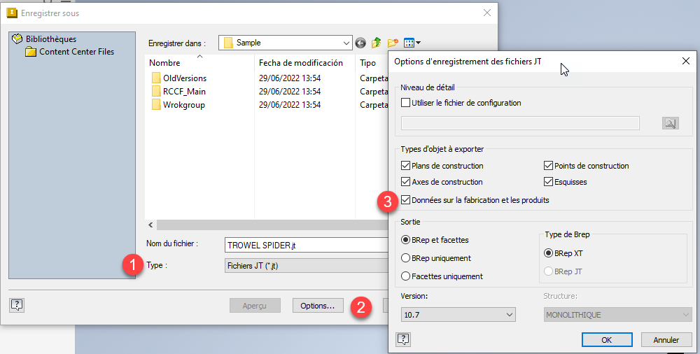

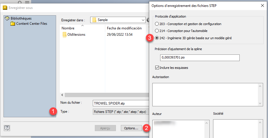

Données de fabrication des produits (PMI)
L’option permet d’inclure le PMI dans les documents pièce lors de l’exportation d’ensembles aux formats JT et STEP.
Format JT.
Format STEP AP 242.
