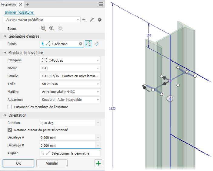

Insérer une ossature
Pour en savoir plus sur les contraintes, consultez la rubrique Pour créer des ossatures simples.

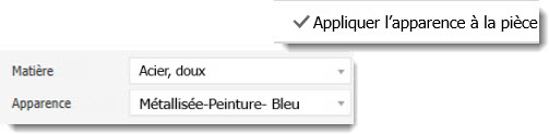

L’option Appliquer l’apparence à la pièce a été ajoutée au menu Paramètres avancés pour l’insertion, la modification, la réutilisation et la modification de la réutilisation. Activez la nouvelle option pour que les pièces de l’ossature soient de la même couleur que l’ensemble. Auparavant, les pièces de l’ossature n’utilisaient pas la couleur d’apparence de l’ensemble.

La commande Insérer affiche désormais un aperçu de la forme de l’élément et un glyphe d’origine lorsque vous mettez en surbrillance la géométrie d’esquisse. Si vous déplacez le curseur le long de l’esquisse de placement, vous pouvez modifier l’emplacement de l’origine et l’orientation du contour avant de cliquer.

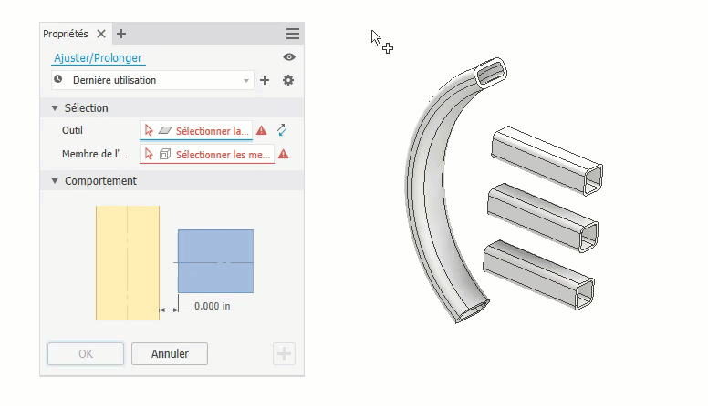

La commande Ajuster/Prolonger prend désormais en charge la sélection d’une face incurvée pour définir l’outil.

Pour en savoir plus, reportez-vous à la rubrique « Pour modifier ou appliquer des traitements d’extrémité à des ossatures ».

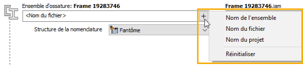

La section Ajouter des attributs est remplacée par le bouton
et est accessible comme illustré dans l’image suivante :
