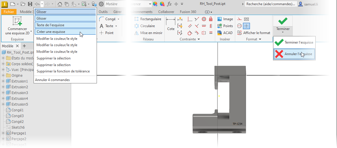

Annuler l’esquisse
Cette amélioration s’applique à tous les workflows d’esquisse 2D et 3D, quel que soit le type de document. Pour les dessins, cela inclut les cartouches, les esquisses de vue, les esquisses de feuille, les esquisses de symbole et les cadres. Pour les pièces, les blocs d’esquisse sont inclus.
Lorsque vous commencez ou modifiez une esquisse, la commande Annuler l’esquisse remplit le ruban avec la commande Terminer l’esquisse.
L’option Annuler l’esquisse revient à annuler toutes les actions effectuées lors de la création ou de la modification en cours de l’esquisse. Les listes Annuler/Rétablir sont renseignées avec les actions.

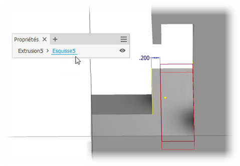

Si vous modifiez l’esquisse à l’aide du chemin de navigation de la fonction, la modification de la fonction s’arrête en annulant l’esquisse.
