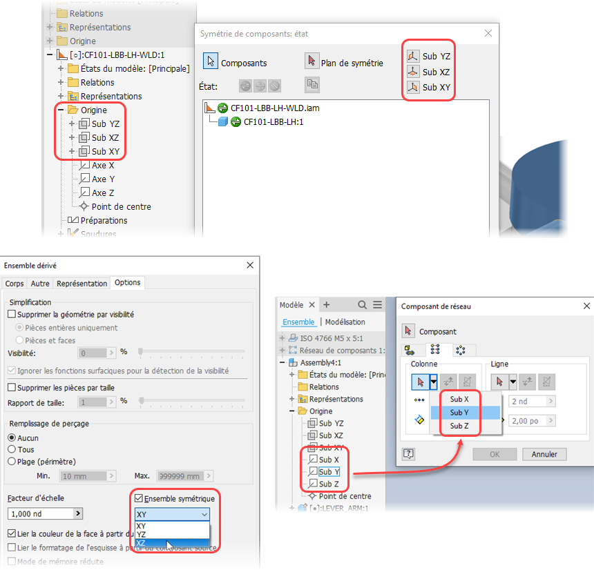

Fonctions de construction de l’origine
Les noms personnalisés affectés aux fonctions de construction de l’origine sont désormais reconnus et renseignés dans les différentes boîtes de dialogue utilisées pour les commandes telles que Symétrie de composants, Composant de réseau et Ensemble dérivé.

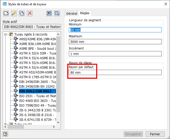

Améliorations du complément Tube et tuyau
Dans la boîte de dialogue Styles de tubes et de tuyaux, le champ Rayon par défaut est désormais disponible pour tous les styles de tubes et tuyaux. Le rayon de pliage par défaut est égal à 2* la valeur de diamètre nominal. La valeur modifiée sera utilisée pour les nouveaux pliages personnalisés. Les routages existants comportant des pliages personnalisés seront mis à jour pour refléter la nouvelle valeur du rayon de pliage.
Pour en savoir plus, reportez-vous à la rubrique Création de styles de tubes et de tuyaux.
