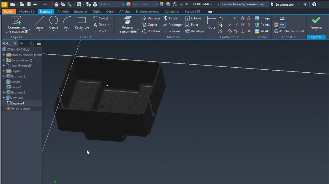

Amélioration de la géométrie du projet
Lorsque l’option Projeter la géométrie est active, vous pouvez basculer entre la géométrie d’esquisse et la géométrie de construction en maintenant la touche Maj enfoncée lorsque vous cliquez sur la géométrie à projeter. Cette amélioration fonctionne pour les esquisses 2D et 3D.
Pour en savoir plus, reportez-vous aux rubriques À propos de la projection d’une géométrie d’esquisse, Pour projeter la géométrie dans une esquisse 2D et Inclusion de la géométrie ou projection de courbes dans des surfaces d’esquisses 3D.

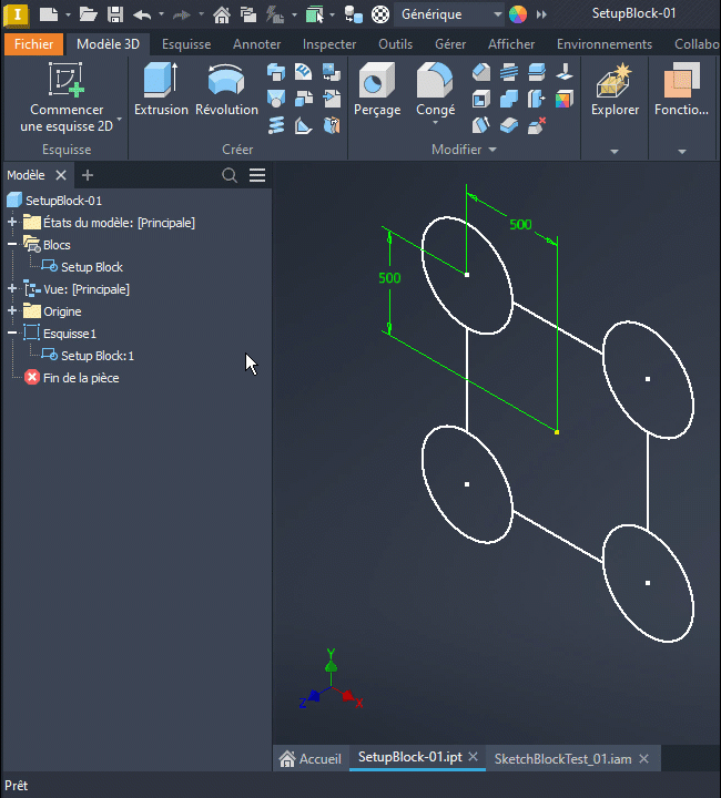

Blocs d’esquisse
Le champ Description du bloc d’esquisse s’affiche désormais lorsque vous placez le curseur sur l’icône du navigateur de blocs dans le dossier Blocs, à la fois dans les documents pièce et ensemble.
Pour en savoir plus, reportez-vous à la rubrique Création et modification de blocs d’esquisse 2D à des fins de réutilisation.
