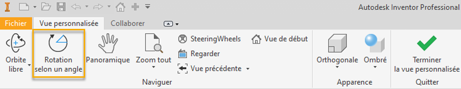

La rotation selon l’angle est désormais disponible dans les fichiers pièce et ensemble
La commande Rotation selon l’angle offre désormais des options de contrôle précises de la caméra dans l’environnement de modèle 3D.
Pour en savoir plus, reportez-vous à la rubrique Rotation des vues de modèle.

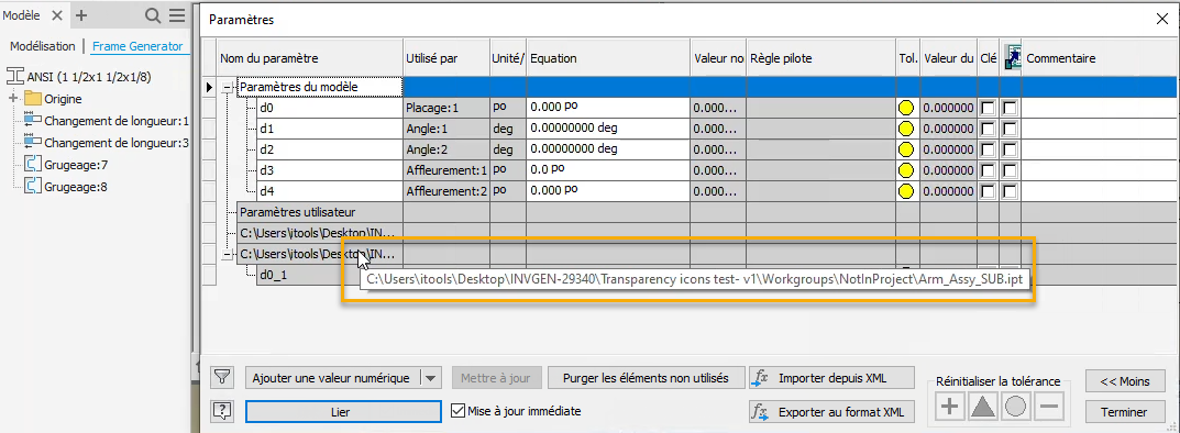

Amélioration de la commande Paramètre
L’info-bulle Paramètres utilisateur se développe désormais pour afficher le chemin d’accès complet du fichier source à partir duquel un paramètre utilisateur est lié.
Une suggestion d’Inventor® Ideas
Pour en savoir plus sur les paramètres, reportez-vous à la rubrique Utilisation de paramètres dans les modèles.

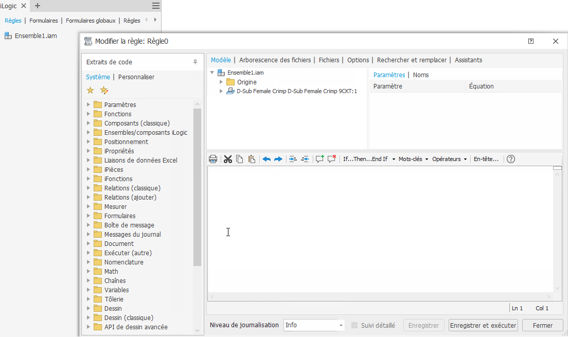

Interface utilisateur iLogic
L’interface utilisateur iLogic a été mise à jour avec un thème plus moderne.

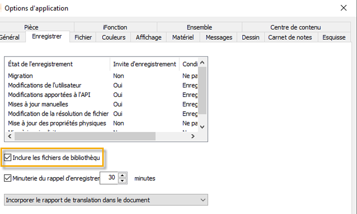

Options d’application – Améliorations apportées à l’onglet Enregistrer
Pour plus de clarté, la case Enregistrer les fichiers dans les dossiers de bibliothèque est renommée Inclure les fichiers de bibliothèque. En général, l’onglet Enregistrer vous permet de contrôler le type de modifications pour lesquelles vous souhaitez recevoir une notification vous invitant à les enregistrer, et le paramètre Inclure les fichiers de bibliothèque vous permet de contrôler si vous souhaitez inclure les fichiers de bibliothèque à partir de l’invite.
Pour en savoir plus, reportez-vous à la rubrique Référence de l’onglet Enregistrer (Options d’application).

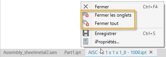

Amélioration de la fermeture des onglets/fichiers
Utilisez les nouvelles options « Fermer les onglets » et « Fermer tout » du menu contextuel pour fermer rapidement tous les documents ouverts. Accédez aux nouvelles options à partir du menu contextuel d’un onglet ouvert.
