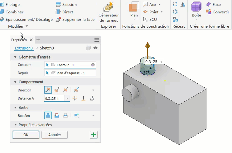

Les panneaux de propriétés continuent de se développer dans un nombre croissant de zones d’Inventor. Vous pouvez désormais utiliser le workflow rationalisé du panneau des propriétés pour Pli, Hélicoïde, Combiner, Scission, Décalcomanie, Supprimer la face, Épaississement/Décalage, Copier l’objet et toutes les commandes de Frame Generator.
Déplacement des commandes vers les panneaux de propriétés
Pour en savoir plus sur les panneaux de propriétés, reportez-vous à la rubrique « À propos des panneaux de propriétés ». Pour en savoir plus sur les valeurs prédéfinies, reportez-vous à la rubrique Utilisation des valeurs prédéfinies.
Dans le cadre de l’initiative de modernisation d’Inventor, les commandes suivantes ont été améliorées pour l’utilisation du panneau de propriétés.

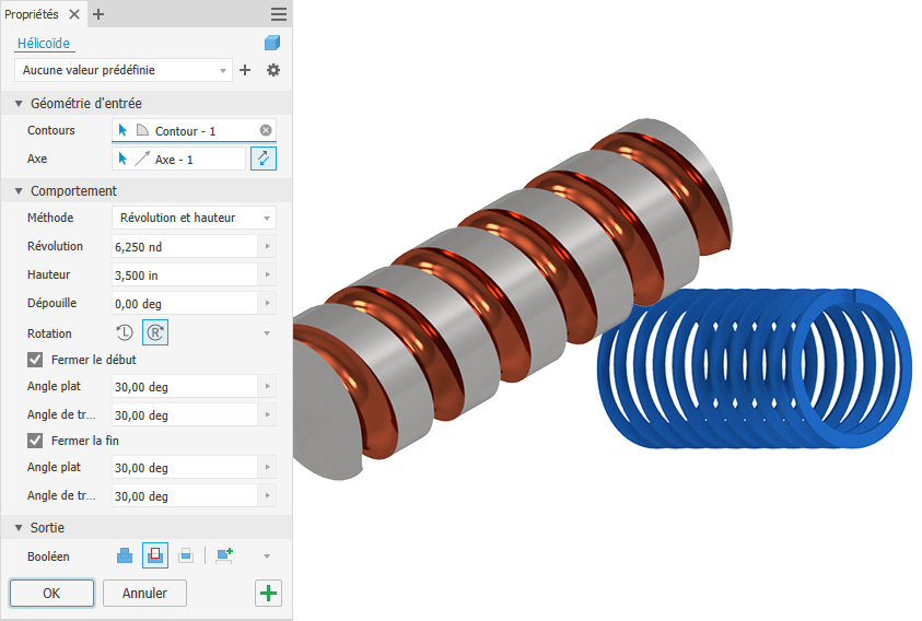

Hélicoïde
Pour en savoir plus sur la commande Hélicoïde, reportez-vous à la rubrique « Pour créer des hélicoïdes »

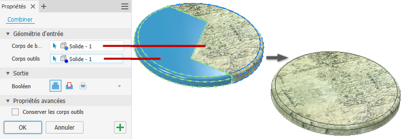

Combiner
Pour en savoir plus sur la commande Combiner, reportez-vous à la rubrique « Pour combiner ou scinder des corps ou des faces »

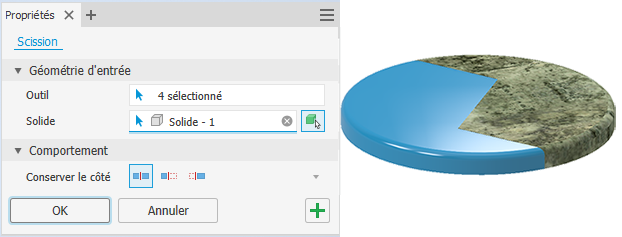

Scission
Pour en savoir plus sur la scission de faces et de corps, reportez-vous à la rubrique « Pour combiner ou scinder des corps ou des faces »

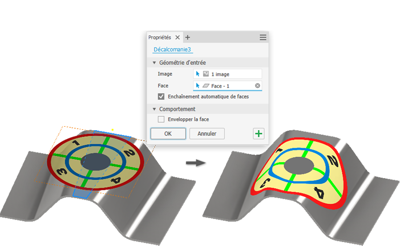

Décalcomanie
Pour en savoir plus sur les décalcomanies, reportez-vous à la rubrique « Gravure ou ajout de décalcomanies sur des pièces ou sur des surfaces »

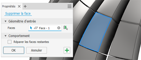

Supprimer la face
Pour en savoir plus sur la suppression de faces, reportez-vous à la rubrique « Suppression ou remplacement de faces »

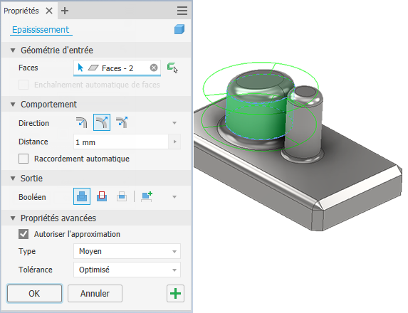

Epaississement/Décalage
Pour en savoir plus sur la commande Épaississement/Décalage, reportez-vous à la rubrique « Épaississement de faces ou décalage de surfaces ».

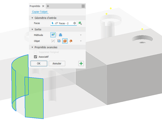

Copier l’objet
Pour en savoir plus sur la commande Copier l’objet, reportez-vous à la rubrique « Pour copier des objets d’un environnement de pièce, d’ensemble et de construction à un autre ».

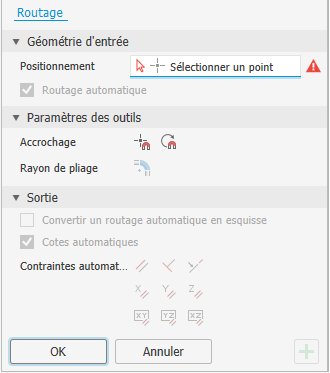

Les commandes Routage et Routage dérivé du module Tube et tuyau utilisent l’interface utilisateur du groupe de fonctions.
Routage
Pour en savoir plus sur les routages, reportez-vous à la rubrique Utilisation des routages du module Tube et tuyau.

Autres améliorations apportées aux panneaux de propriétés
La mise en surbrillance des entrées et les notifications ont été améliorées. Ces améliorations sont visibles dans les commandes, telles que la commande Combiner, où plusieurs sélections sont requises. Lorsque vous êtes satisfait, chaque champ comporte un point coloré qui correspond à la sélection mise en surbrillance dans la fenêtre graphique. Le champ de sélection actif est souligné.
Commandes de modification des valeurs et affichage tête haute (HUD) : après avoir sélectionné une cote de fonction, le curseur est placé à l’extrémité du champ. Meilleure prise en charge de la création de formules ou d’équations.
Le chemin de navigation du panneau de propriétés vous permet de passer de l’environnement de modification de fonction à l’environnement d’esquisse. Vous pouvez également cliquer sur Retour à
