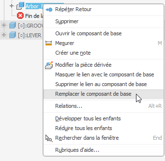

Vous pouvez désormais remplacer le composant de base d’une pièce ou d’un ensemble dérivés à partir de l’ensemble parent à l’aide de l’option Remplacer le composant de base.
Pour en savoir plus, reportez-vous à la rubrique « Gestion de rapports dérivés ».

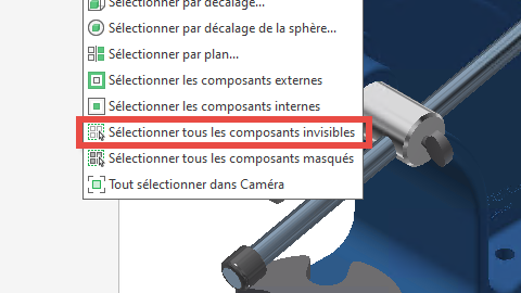

Commande « Sélectionner tous les composants invisibles »
Vous pouvez désormais sélectionner toutes les pièces d’un ensemble qui sont définies comme invisibles, ce qui évite d’avoir à sélectionner manuellement chacune d’elles dans l’ensemble ou le navigateur. Utilisez la nouvelle option « Tous les composants invisibles » dans la liste déroulante Sélection, ou « Sélectionner tous les composants invisibles » dans la barre d’outils d’accès rapide, ou cliquez avec le bouton droit de la souris tout en maintenant la touche Maj enfoncée.
Vous pouvez également affecter une touche de raccourci de commande à l’aide de la boîte de dialogue Personnaliser.
Pour en savoir plus sur les options de visibilité des composants d’un ensemble, reportez-vous à la rubrique « Visibilité des composants d’un ensemble ».

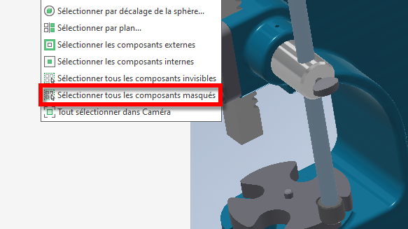

Commande « Sélectionner tous les composants masqués »
Une nouvelle option « Sélectionner tous les composants masqués » vous permet de sélectionner tous les composants masqués dans un ensemble afin de pouvoir les afficher ou les masquer. Vous pouvez accéder à cette option :
Utilisez la boîte de dialogue Personnaliser pour affecter une touche de raccourci à la commande.
Pour en savoir plus sur les options de masquage des composants d’un ensemble, reportez-vous à la rubrique Masquage des éléments.

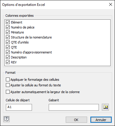

Vous pouvez également spécifier les colonnes et le formatage de la nomenclature d’ensemble à exporter. Nous avons aligné l’exportation de la nomenclature pour qu’elle corresponde aux options disponibles pour les listes de pièces et les tables. Seule l’option Inclure le titre n’est pas disponible, car la table de nomenclature ne possède pas de titre personnalisable.
Pour en savoir plus, reportez-vous à la rubrique « Pour exporter une nomenclature vers une feuille de calcul ou un fichier texte ».
