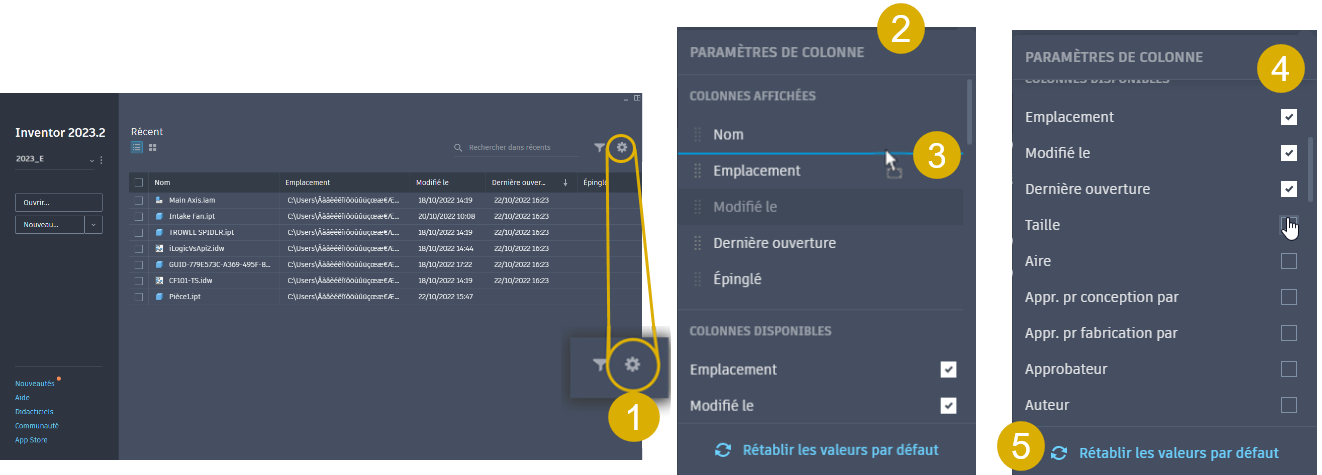

Améliorations de la page d’accueil
Métadonnées de la carte Markdown
Lorsqu’un seul fichier est sélectionné :
Lorsque plusieurs fichiers sont sélectionnés :
Pour en savoir plus, reportez-vous à la rubrique À propos de la page d’accueil.

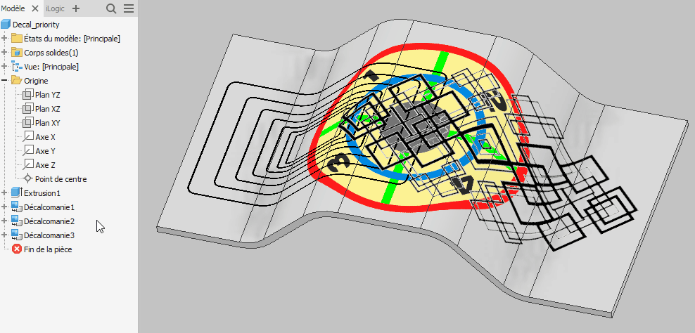

Lancer de rayons GPU
Le lancer de rayons GPU prend en charge les décalcomanies, les ombres portées, les réflexions et les vues en coupe.
Remarque : les améliorations apportées aux décalcomanies ne sont pas prises en charge pour les cartes graphiques AMD pour le moment.
Lorsque des décalcomanies se chevauchent, la position de l’arborescence du modèle détermine la priorité d’affichage des décalcomanies.

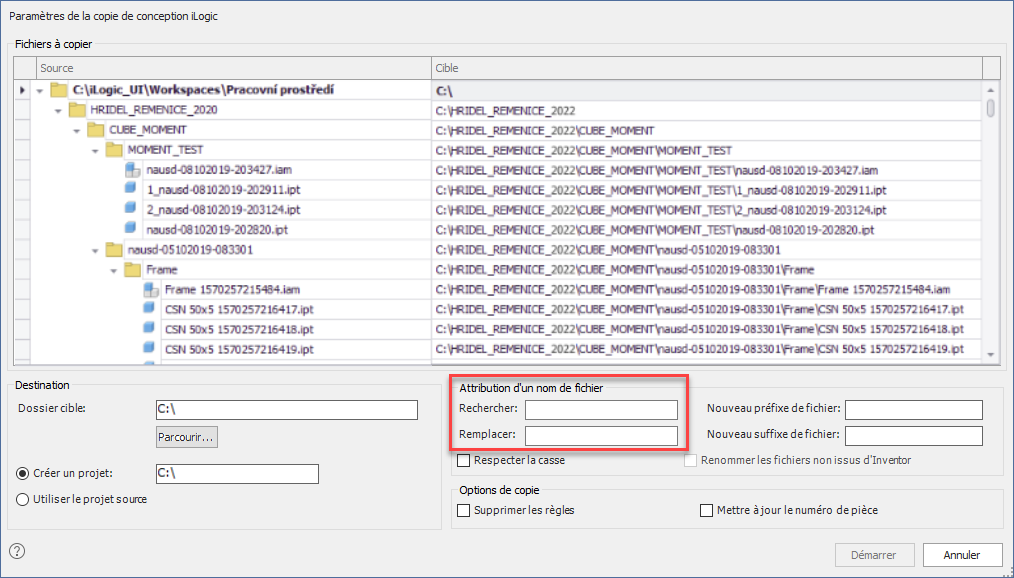

Améliorations d’iLogic
Remplacement de chaînes dans les copies de conception iLogic
Vous pouvez désormais modifier les noms des fichiers dans la boîte de dialogue Copie de conception iLogic grâce aux nouveaux champs de recherche et de remplacement.
Pour en savoir plus, reportez-vous à la rubrique « Copie des conceptions contenant des règles iLogic ».

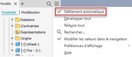

AutoScroll
Utilisez la nouvelle option « Défilement automatique » pour afficher automatiquement un objet sélectionné en haut de la liste.

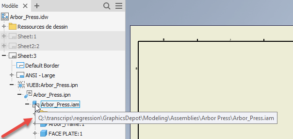

Emplacement des noms de fichier
Lorsque vous placez le curseur sur l’icône de nom de fichier dans le navigateur, l’info-bulle indiquant le nom et le chemin de chaque fichier s’affiche pour vous permettre d’identifier facilement l’emplacement du fichier correspondant. Notez que le fichier doit être enregistré sur un disque local pour que le chemin d’accès puisse s’afficher.

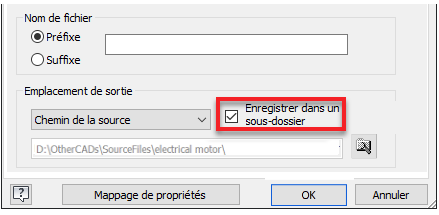

Planificateur de tâches
La nouvelle option « Enregistrer dans un sous-dossier » de la boîte de dialogue « Options d’importation » a été conçue pour améliorer les tâches de gestion des fichiers. La sélection du chemin d’accès est conservée pour les tâches d’importation suivantes, qu’il s’agisse d’un fichier unique ou d’un traitement par lots.

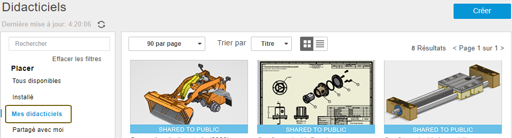

Didacticiels
Jusqu’à récemment, la galerie et les descriptions des didacticiels affichaient du texte correct. Le problème a été résolu. Toutefois, les auteurs de didacticiels doivent annuler le partage de leurs didacticiels et procéder à un nouveau partage. Voici les étapes :
  1. Dans l’onglet Début, cliquez sur Didacticiels.
  2. Définissez le filtre Placer sur Mes didacticiels.
  3. Sélectionnez le didacticiel que vous souhaitez réinitialiser.
  4. Cliquez sur Partager.
  5. Cliquez sur Supprimer le partage.
  6. Cliquez de nouveau sur Partager.
  7. Cliquez sur Partager sur la galerie publique.
