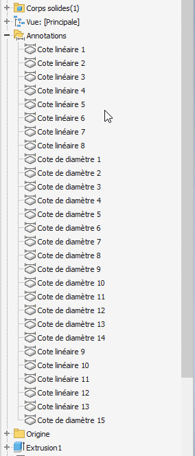

Annotations 3D
Vous pouvez désormais réorganiser les annotations 3D dans le navigateur Modèle.

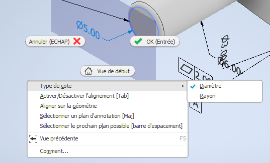

Cotes de diamètre et de rayon
Lors de la création ou de la modification d’annotations 3D, vous pouvez remplacer une cote de diamètre par une cote de rayon ou une cote de rayon par une cote de diamètre. Vous pouvez sélectionner plusieurs cotes du même type et les changer en une seule opération.

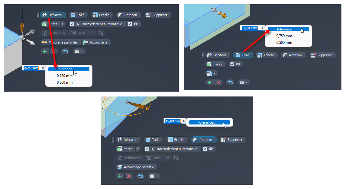

Amélioration de la tolérance
Vous pouvez désormais définir la tolérance lors de la modification directe de fonctions, car l’option est ajoutée au menu contextuel de Déplacer, Taille et Rotation.

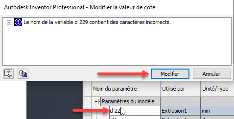

Possibilité de modifier un nom de paramètre incorrect
Si le nom d’un paramètre est incorrect (par exemple, s’il contient une espace ou une virgule), la boîte de dialogue d’avertissement contient désormais un bouton d’édition qui vous permet de corriger directement le nom. Auparavant, vous pouviez uniquement ignorer les modifications et recommencer.
