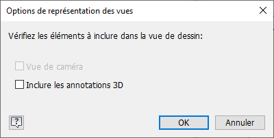

Lorsque vous créez une vue de base, cliquez sur l’option Paramètres de vue pour inclure la vue de caméra et les annotations 3D enregistrées.
Pour extraire des annotations 3D pour les vues projetées, cliquez deux fois sur la vue pour activer une modification de vue, puis activez l’option Inclure les annotations 3D dans les paramètres de vue.
Cette action accomplit deux actions. Elle affiche les annotations 3D dans la vue et définit les options de vue à inclure dans un format de feuille.
Remarque : si vous utilisez l’option Annotations 3D avec Format de feuille, le nom de la vue de conception et le nom de la vue doivent correspondre exactement. Par exemple, Avant n’est pas identique à AVANT.
Un clic droit sur Extraire les annotations du modèle n’active pas l’option de vue Inclure les annotations 3D pour les formats de feuille.
Lorsque vous créez ou modifiez une vue projetée, la boîte de dialogue Options de représentation des vues s’affiche. L’option Vue de caméra est désactivée afin de conserver le rapport entre la vue de base et la vue projetée.

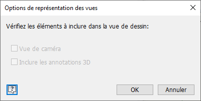

Les deux options sont désactivées lors de la création de vues enfant (vues en coupe et vues de détail, par exemple), si l’orientation de la caméra de la vue enfant ne correspond pas à celle de la vue de dessin en cours de modification.
