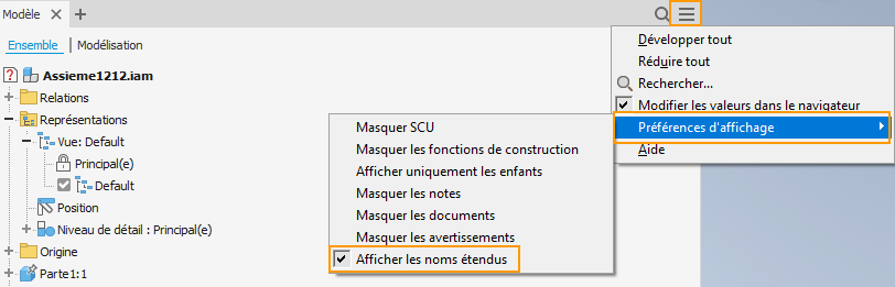

Affichage d’informations étendues dans le navigateur activé pour plusieurs commandes
Les options Afficher les informations étendues après le nom de nœud de la fonction dans le navigateur (disponible à partir de l’onglet Options d’application/Pièces) et Afficher les noms étendus (disponible dans le menu de l’outil du navigateur Modèle) ont été améliorées afin de prendre en charge les commandes suivantes :
Remarque :
Mode d’accès : Depuis l’onglet Options d’application/Pièces
Accès depuis le menu de l’outil du navigateur Modèle
Une suggestion d’Inventor® Ideas
Pour en savoir plus, reportez-vous à la rubrique « Référence relative à l’onglet Pièce (Options d’application) ».

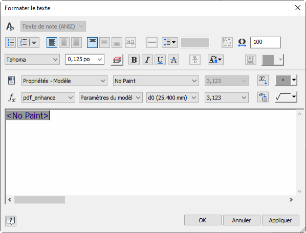

Annotation 3D
Vous pouvez désormais ajouter des propriétés personnalisées aux commandes Indication, Note générale et Note de contour générale.
Pour en savoir plus, reportez-vous à la rubrique « Pour utiliser du texte et des lignes de repère ».
