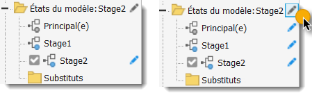

En activant/désactivant la commande Etendue des modifications dans le navigateur, vous pouvez décider si les modifications s’appliquent uniquement au membre actif ou à tous les membres.

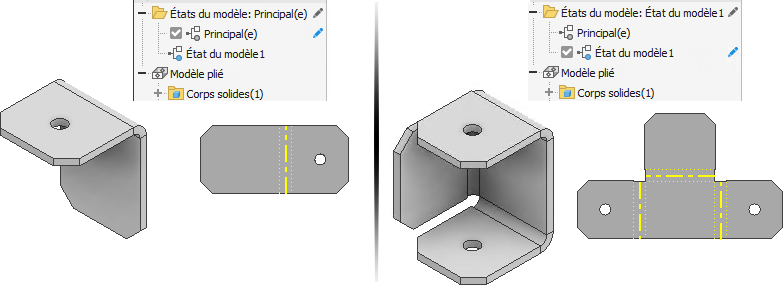

Utilisez les états du modèle de pièce pour capturer les processus de fabrication, créer des familles de pièces, créer des pièces ajustables et flexibles ou créer des versions simplifiées d’une pièce.
Chaque état du modèle peut posséder des paramètres, des propriétés et des états de masquage uniques.
Les états du modèle bénéficient également des états du modèle. L’utilisation des états du modèle vous permet désormais de créer des configurations avec des fonctions pliées uniques et des mises à plat.

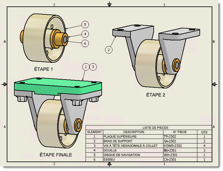

Dessins
Vous pouvez sélectionner un état du modèle lors de la création d’une vue de dessin. Une liste de pièces affiche les membres d’état du modèle sélectionnés et leurs iPropriétés.
Un vue créée à partir d’un niveau de détail du substitut reflète l’état du modèle Substitut dans la vue de dessin.
