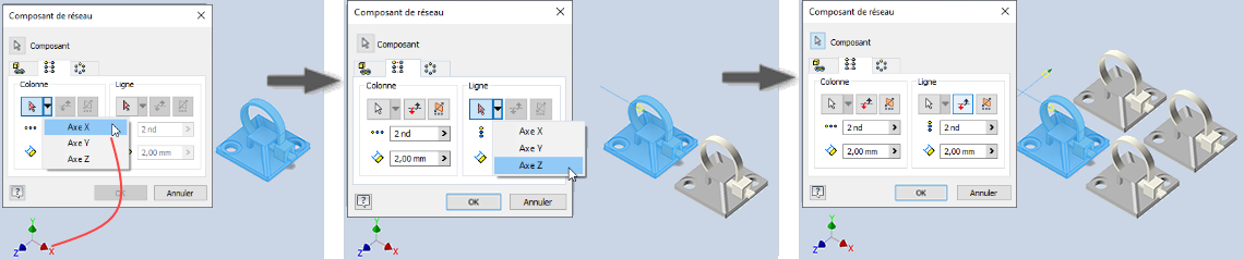

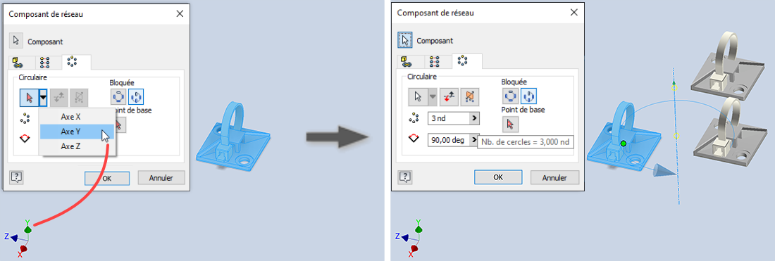

Modèle de composant
Les axes sont désormais disponibles depuis la boîte de dialogue Réseau afin d’accélérer le processus de création de réseaux à l’aide des axes d’origine. Cliquez sur le sélecteur pour accéder à l’icône déroulante des axes.
Pour en savoir plus, reportez-vous aux rubriques « Création de réseaux rectangulaires de composants » et « Création d’un réseau circulaire de composants ».

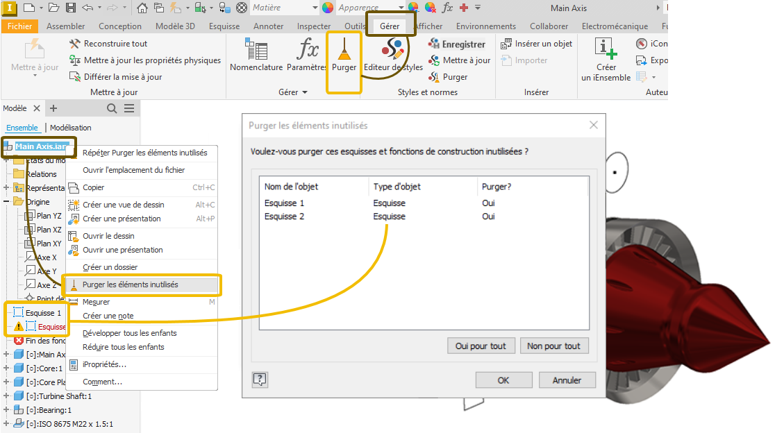

Purger les éléments non utilisés
La nouvelle commande Purger les éléments inutilisés vous permet de supprimer de manière sélective des esquisses que vous n’utilisez pas.
Une suggestion d’Inventor® Ideas
Pour en savoir plus, reportez-vous à la rubrique Gestion du navigateur Modèle.

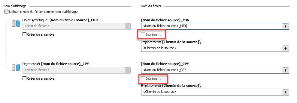

« Incrément » lors de la copie et de la mise en miroir de composants
La numérotation incrémentielle des composants copiés ou symétriques peut désormais être spécifiée par défaut à l’aide des nouvelles zones d’incrément de l’onglet Symétrie et copie de la boîte de dialogue Options d’application. Les paramètres sont conservés pour être sélectionnés dans les boîtes de dialogue Copier les composants et Symétrie de composants.
Pour en savoir plus, reportez-vous à la rubrique Pour personnaliser la structure des dossiers Symétrie et Copie.

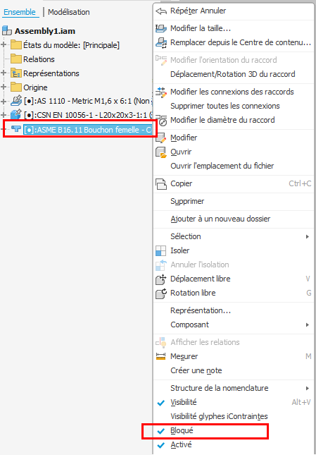

Améliorations apportées aux tubes et tuyaux
L’icône des raccords de tubes et de tuyaux bloqués a été mise à jour pour faciliter leur identification dans le navigateur.
