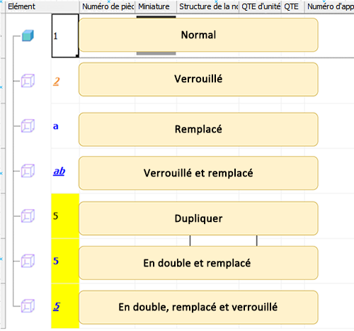

Indicateurs d’état des nouveaux articles de la nomenclature
Les articles de la nomenclature peuvent être remplacés, dupliqués ou verrouillés. Les numéros des articles s’affichent désormais différemment pour ces conditions.
