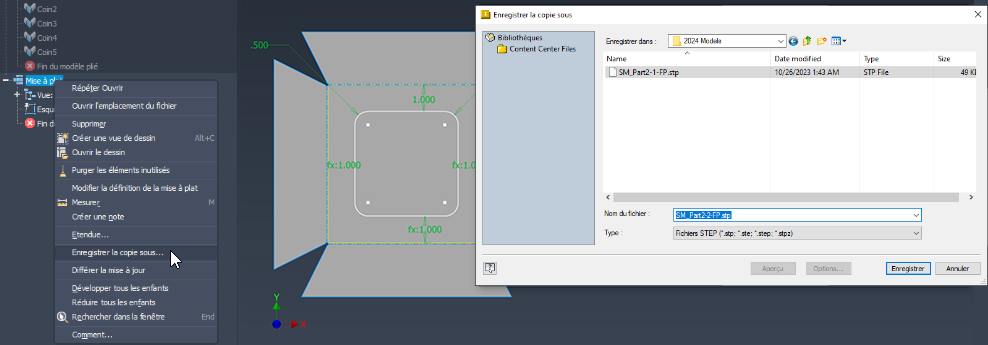

Améliorations apportées aux pièces en tôlerie
Mise à plat
Crée des mises à plat de tôleries au format STEP. Le résultat est un simple modèle de solide. Les esquisses des mises à plat peuvent être ajoutées dans la sortie et doivent être visibles pour l’exportation. L’option Enregistrer la copie sous est disponible que la mise à plat soit active ou non.
