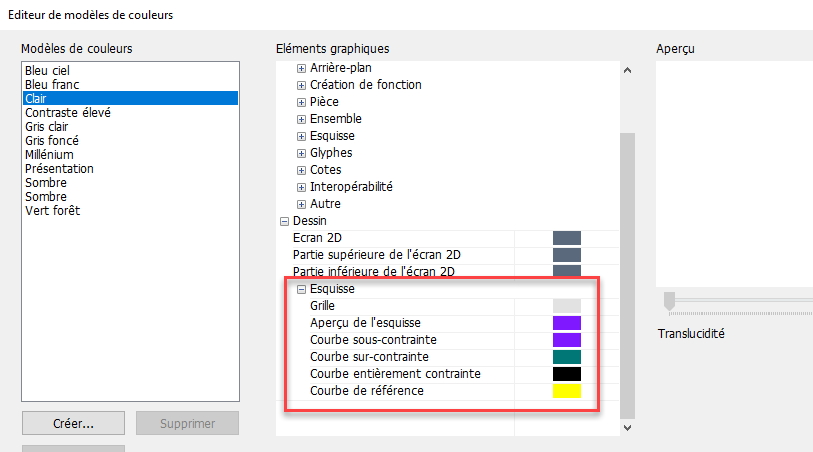

Contraste des couleurs dans l’esquisse de dessin
Découvrez les modifications apportées au choix des couleurs pour améliorer le thème sombre d’Inventor.
Dans cette version, les paramètres de choix des couleurs peuvent être définis pour les éléments d’esquisse de dessin. Jusqu’à présent, il était difficile de travailler avec des éléments si leur couleur était en conflit avec le paramètre de couleur de la feuille. Les nouvelles options d’esquisse sous l’en-tête Dessin permettent de définir la couleur des éléments d’esquisse pour l’environnement de dessin.
