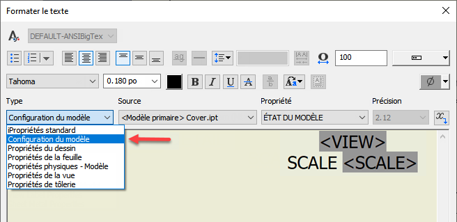

Nom de l’état du modèle dans le libellé de vue dans les dessins
Une nouvelle catégorie « Configuration du modèle » a été ajoutée à la liste déroulante Type dans la boîte de dialogue Formater le texte. Elle vous permet de configurer les libellés de vue de manière à afficher un nom d’état de modèle dans les vues de dessin. Toute modification de l’état du modèle de vue est répercutée dans le libellé de la vue.

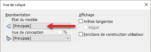

Prise en charge des états de modèle dans la vue de superposition
Lors de la création d’une vue de superposition pour les composants, vous pouvez sélectionner un état de modèle à afficher dans la vue. Cela peut être utile, par exemple, lors de l’affichage d’une pièce avant et après le traitement.
Pour en savoir plus, reportez-vous à la rubrique Utilisation de vues de superposition.

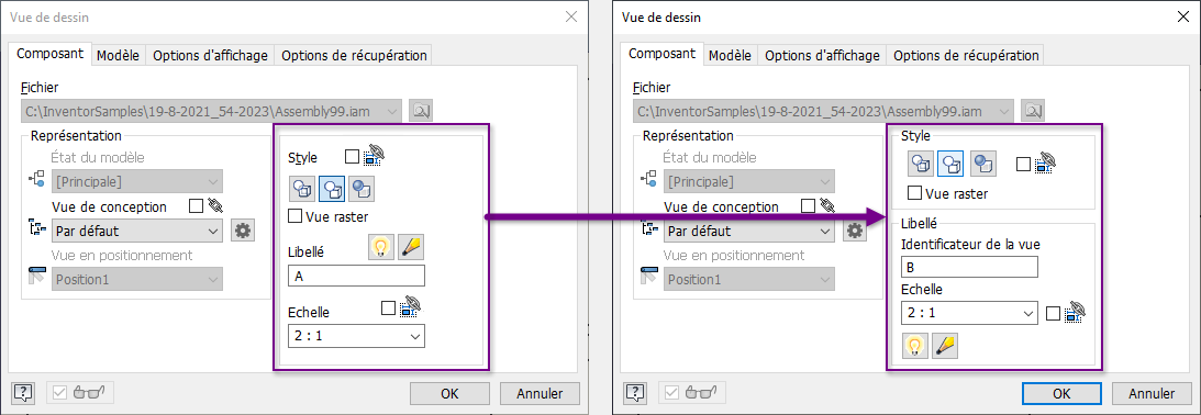

Amélioration de l’interface utilisateur associée aux libellés de vue

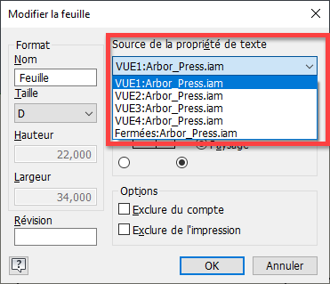

Source des propriétés de texte des feuilles
Vous pouvez sélectionner n’importe quelle référence de modèle de vue comme source de propriété principale pour le texte, le cartouche et les symboles d’esquisse dans une feuille de dessin. Auparavant, les propriétés du texte utilisaient toujours le modèle de la première vue de dessin comme référence.
Dans la boîte de dialogue Modifier la feuille, spécifiez la référence de modèle de la vue à l’aide du menu déroulant « Source de la propriété de texte ».

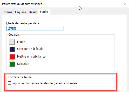

Supprimer les feuilles existantes des nouveaux dessins
La nouvelle option « Supprimer toutes les feuilles de gabarit existantes » ajoutée à l’onglet Feuille des paramètres du document supprime automatiquement les feuilles existantes lorsque vous créez un dessin à partir d’un format de feuille prédéfini. Seule la feuille du format de feuille est conservée. Assurez-vous que cette option est également activée dans le même document (généralement un gabarit) qui contient les formats de feuille que vous utilisez.
Pour en savoir plus, reportez-vous à la rubrique Référence de l’onglet Feuille (Document Settings).

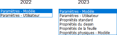

Activer les propriétés pour la saisie de texte dans les cotes pilotées
Tous les champs de propriétés sont désormais disponibles lorsque vous lancez l’éditeur de texte pour modifier une cote pilotée.
Pour en savoir plus, reportez-vous à la rubrique « Formater le texte – Référence ».
