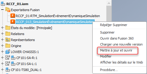

Les modèles envoyés vers Fusion 360 possèdent un nœud de navigateur dans le navigateur Modèle d’Inventor > dossier Exportations de Fusion. Cette version vous permet de mettre à jour et d’ouvrir le modèle dans Fusion 360 en un seul clic. Dans le menu contextuel du nœud de navigateur (clic droit), cliquez sur Mettre à jour et ouvrir.

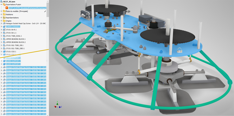

Pour afficher les composants inclus dans un jeu de données d’exportations Fusion, sélectionnez le nœud de navigateur dans le dossier. Les composants inclus sont mis en surbrillance dans le navigateur et la zone de dessin.
