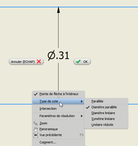

Diamètre parallèle avec un symbole Ø

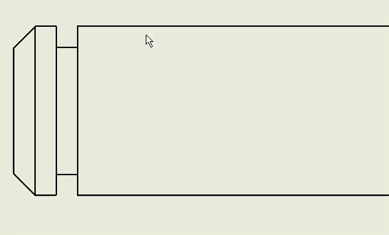

Un nouveau type de cote, Diamètre parallèle avec un symbole Ø, est créé lorsque vous sélectionnez le contour apparent d’une fonction cylindrique (arbre ou perçage).
Vous pouvez utiliser l’option du menu contextuel Type de cote pour modifier le type de cote.
Pour en savoir plus sur la création de cotes, voir Ajouter des cotes dans les vues de dessin orthogonales.
