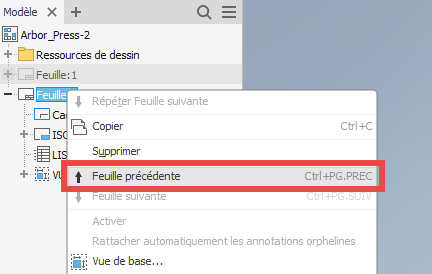

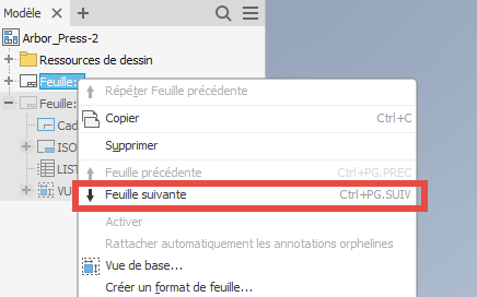

Parcourir plusieurs feuilles
Dans les versions antérieures d’Inventor, vous deviez cliquer deux fois sur la feuille pour l’activer. Vous pouvez désormais parcourir plusieurs feuilles d’un dessin à l’aide des commandes Feuille suivante ou Feuille précédente à partir de la feuille sélectionnée. Si vous le souhaitez, vous pouvez affecter les touches de raccourci à ces commandes.
Pour en savoir plus sur les feuilles de dessin, reportez-vous à la rubrique « Utilisation des gabarits de dessin, des feuilles et des formats de feuille ».
